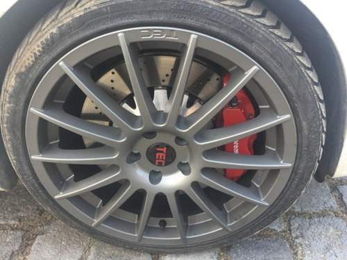

🙂🙂🙂🙂 wie versprochen.
Update 18.11.2016
8,5 x 19 ET 45
Tec AS 2 8,5 x 19 ET 45 mit 235/35 R19 Preis: ca. 160 -170 €

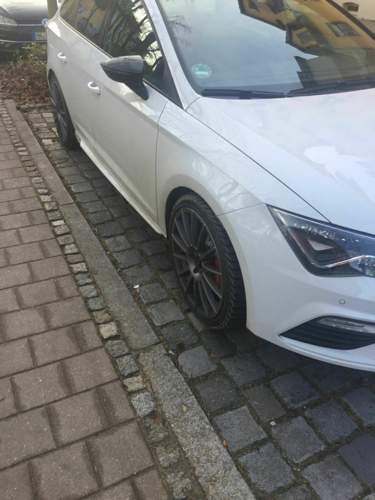

@Micha153 schrieb am 13. Dezember 2017 um 09:47:09 Uhr:
Wie versprochen ein paar Fotos.....und ja.....er ist schmutzig)))) im used look)
