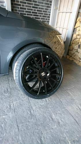

Hast genau meinen Geschmack getroffen, meine sind seit 2 Tagen einsatzbereit.
BW7 ist doch nicht dabei, also alles gut!
Dsc-0057
@Andi-y ist doch die Tec Felge oder? Sind das 225er Reifen? Die Felge steht ziemlich über!?
