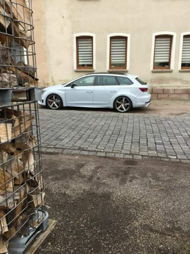

Nachdem ich dieses wochende eigentlich fast nur im Auto gesessen habe, habe ich dennoch meine Umwelt wahrgenommen und folgendes Exemplar gefunden. Auf den nabendeckel von den Felgen steht AEZ. Vllt weiß jemand mehr dazu welche Felgen es genau sind usw. Habe den Besitzer leider nicht angetroffen und konnte den Wagen auch nur aus der Entfernung ansehen. Aber da er die große brembo Anlage hat, sollte die freigängigkeit eindeutig sein. Kann also denke in die Liste mit aufgenommen werden

Ok. Ist die AEZ Lascar, wahrscheinlich in 8,5x19 ET 48.
Finde aber kein Gutachten für den Leon 5F demnach fraglich ob die Felge ohne weiteres eintragbar ist...

@Schwarzmuenchen schrieb am 12. Februar 2017 um 23:08:57 Uhr:
Die Radhäuser sehen doch bearbeitet aus, oder täuscht das?
Das sieht aus wie der JE Design Bodykit, ist also kaum aussagekräftig.
