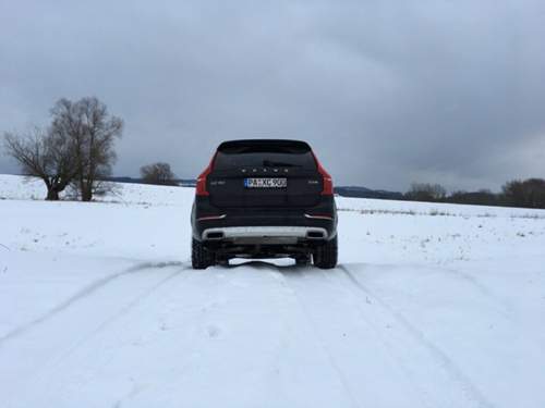

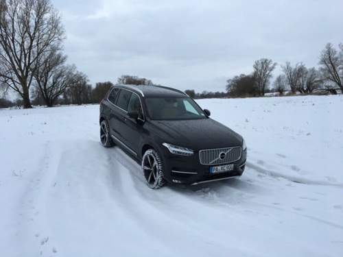

darf mich kurz vorstellen bevor ich loslege, heisse Jens verheiratet zwei Kinder und zwei Hunde und als Ing. in der Fahrzeugzulieferindustrie taetig. Nach diversen VW/Audi Produkten fahren wir seit Anfang 2016 einen XC90 D5 Inscription mit nahezu allen Softwareprobemen die hier so geschildert werden, aber das nur am Rande.
Was ich bei dem Fahrzeug tatsaechlich nicht bemaengeln kann ist die Wintertauglichkeit, die ist zugegeben absolute Spitze und voll auf Augenhoehe mit dem A6 Avant biturbo den wir vorher hatten. Das Fahrzeug ist auch im Winter mit 20" ausgestattet und den Nokia Reifen die Volvo original verbaut. Ich bin mit den Hunden viel auf Feldwegen und abseits befestigter Strassen unterwegs und meiner bekommt nahezu an jedem Wochenende matschige Fuesse. Bisher habe ich noch nie irgendwelche Probleme gehabt und bin immer durchgekommen, auch durch derzeit ca. 25 cm Schnee abseits befestigter Wege. Fotos anbei, war mal wieder einer der Erste der die Spuren im Schnee mit viel Freude gezogen hat.
Gruesse
Jens
Img-0384
Img-0383
Img-0385

Immer diese maßlosen Übertreibungen. Das auf den Fotos sind doch nicht mal 5 cm Schnee. Das schafft auch ein Trabi auf Sommerreifen.
