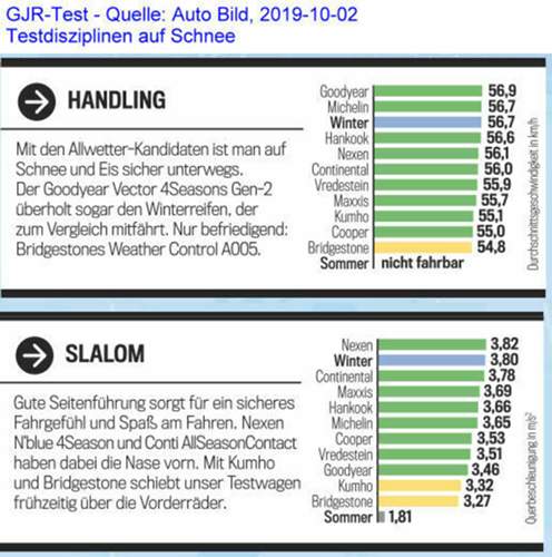

Nehmen wir statt des GTÜ-Tests von 2018 mal den GJR-Test der Auto Bild aus dem Herbst 2019. Und beschränken uns wieder auf die Schnee-Disziplinen.
In drei von vier Tests auf Schnee (Handling, Slalom, Traktion) musste der Referenz-Winterreifen mindestens einem der Ganzjahresreifen den Vortritt lassen.

Genau - es lebe der GJR....!
Was praktischeres gibt es gar nicht - zumindest nicht bei uns im „Flachland“ ( Rhein/Neckar).
Ich behauptete mal,ganz unverblümt,die meisten,die die GJR verurteilen,kennen diese nur aus Testberichten und sind noch nie mit solchen selbst gefahren........!
