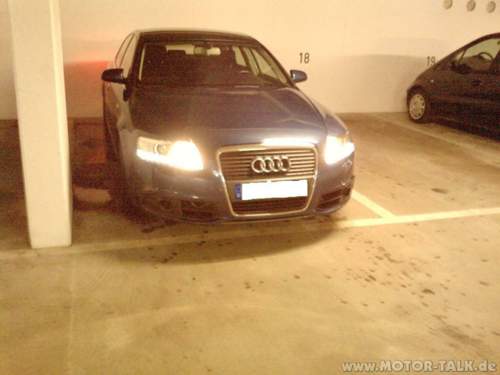

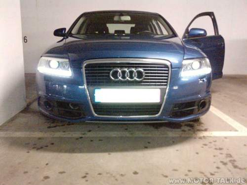

damit ihr schon mal die erste nacht ruhig schlafen könnt - habe ich doch gleich ein paar bilder in der TG geschossen.
qualität ist schlecht, aber man erkennt einiges!
die abdeckung für die SRA ist noch beim lacker, die teile sind auf dem weg "ferloren gegangen" im auto!
an der abdeckung für die nebler arbeite ich noch!

Na das sieht doch gleich viel besser aus!! Glückwunsch! 😉
Die Aussparungen sind schon ein bisschen größer als in der normalen Schürze. Da fällt mir spontan nix ein.
