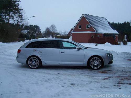

Fahre ebenfalls die 255er auf meinem 3.0TDI. Habe nicht wirklich Probleme damit.
am 23. Januar 2010 um 23:41
Wenn Du keine Schneeketten brauchst: nimm' die 19'' und fahre sie bis Ende April.
Ich fahre auf dem 3,0 TDi Avant schon den dritten Winter 255/35 auf den 19-Zöllern mit Spurverbreiterung. Dunlop und auch schon den zweiten Satz.
Fahre auch 18" 245er als Sommer und als Winterreifen auf unterschiedlichen S-Line Felgensätzen.
Fahrtechnisch auch dank quattro überhaupt kein Problem.
Nachteile: Keine Schneeketten (wenn da mal derartige Schilder stehen) und sicherlich der Preis.
Vorteile: Auto sieht Sommer wie Winter klasse aus (19" wäre ja noch schöner) und man hat daher kein Problem schon Anfang November auf WR umzurüsten und diese bis Anfang April (je nach Temperatur) zu fahren.

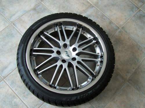

ich hätte da einen passenden Satz in 19 Zoll anzubieten: (siehe Bilder & Kleinanzeigen)
http://www.motor-talk.de/.../...erraeder-fuer-audi-a6-4f-t2534753.html
Wer Interesse hat, bitte melden...
