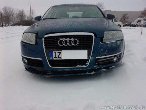

Habe mich heute nacht Böses ahnend aufm weg zur Arbeit gemacht.
Soweit so gut - doch da kamm diese "fiese" Rechtskurve; schön unterfrohren und frisch mit Schnee bedeckt.
ich fuhr relativ langsam, da ich schon sowas in der Art erwartet habe.
Der Gedanke: " es könnte vielleicht glatt sein ?!"- war noch nicht mal zu Ende gedacht gewesen, da stand ich schon quer zur Fahrbahn.
Das Ende vom Lied gibt's hier zu bestaunen.

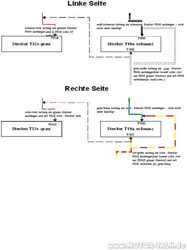

hier nochmal die anleitung nach der ich umgebaut habe/umbauen ließ...
die nebler sind bei mir raus, da ich die rs6 nebler in den lampen nutzen möchte,
so muss die schw./rote leitung vom Neblerstecker an den freien PIN der scheinwerferstecker gezogen werden(PIN13)
die codierung der nebler muss geänder werden da die neuen geringen widerstand haben als die originale, so muckt die FIS
alles in einem haben wir knapp eine Std gebraucht.
der komponentenschutz wurde schon vorher umgangen/gelöscht
so hoffe das jetzt alle klarheiten beseitigt sind
Hast du das bei dem großen Vw/Audi Händler in IZ machen lassen? Würde mich wundern wenn die mal was auf die Reihe bekommen haben.
Ja also genau diese Anleitung hatte schon jemand anders ins Forum gestellt. Bei der anderen Beschreibung war halt nur noch die komplette Pinbelegung mit drauf. Ich häng die auch gleich mal noch an, falls das jemand brauch. 🙂
Kannst du zu der Umcodierung der Nebler noch genauere Auskünfte geben?

sorry; für die fehlinformation; es wurden ledeglich die lampen gewechselt; wieso auch immer....
laut aussage der elektriker weil der widerstand anders ist.

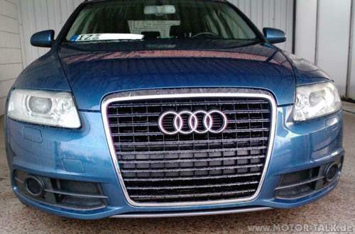

hab heute noch zusätzlich den grill vom FL verbaut und die löcher der nebler verschlossen.
hier gibts noch bilder zu bestaunen ALT vs NEU
Also der Grill vom FL ist natürlich schon weitaus besser als der vom VFL!! Sehr sehr schön. Die Stoßstange gefällt mir auch sehr gut, aber ich glaube, da gibt es sogar noch eine mit Chromleiste. Die Sache mit den Neblern brauch auch irgendwie noch ne richtige Lösung... 😛
was ist denn eine RICHTIGE lösung?! 😉
Original geschrieben von The Banker
Also zumindest die Spaltmasse sind auf dem Nachherbild mal deutlich besser 😉...
findest du echt?
bekommt der motor denn dann noch genug frischluft; bin mir nicht ganz sicher..........
spass bei seite; die neue front sieht echt nach was aus, find ich.
ist nicht zu übertrieben geworden, alles ist recht stimmig, nicht zu aufdringlich.
ich bin zufrieden und das ist die hauptsache, denke ich
nur muss jetzt noch eine lösung fürs kennzeichen her,
habe zwar noch die orig platte mitbestellt aber da muss kennzeichen für gebohrt werden.
daher habe ich erstmal die nicht verbaut.
