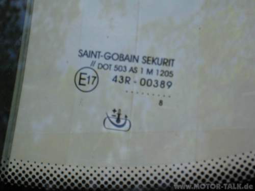

habe ne frage undzwar bei meinem wurde vor ca.4 wochen WSS gewechselt, habe HUD und Klimakomfortscheiben rundum ab werk. Habe jetzt das gefühl dass die jungs mir eine scheibe ohne Klimakomfortverglassung eingebaut haben. Früher hat sich kombitafel fast garnicht erwärmt so wie es auch mit Klimascheiben sein sollte aber jetzt kann man kombitafel fast nicht anfassen wenn die sonne drauf scheint.Habe ich vielleicht ne chance es selber zu prüfen.bedanke mich vorraus.

man erkennt sehr wohl auch an einem anderen Merkmal, daß es sich um eine KK-Frontscheibe hat.
Habe natürlich selber eine :-) .
Wenn man von vorne auf das Fzg. schaut, befindet sich rechts unten bei der Typbezeichnung u.a. auch ein Thermometer-Symbol mit einem kleinen Pfeil "drum herum".
Meines Wissens ist das der Hinweis auf eine KK-Scheibe.

könntest da mal ein Foto einstellen?

Hallo Hermann,
bei Gelgenheit mache ich gerne ein Foto, aber momentan werde ich dazu keine Zeit haben.
Ich bin verwundert, daß hier kein anderer eine solche KK-Scheibe (mit Thermometer-Symbol!) hat.

mich wunderts vor allem deshalb, da ich ja die Klimaverglasung rundrum habe (ok, Frontscheibe kann beim wechseln mal ne verkehrte reinkommen, aber die Seitenscheiben werden in der Regel ja nicht so häufig gewechselt), und dort nirgends ein Thermometer finde...

Hallo allerseits,
und hier nun das seit einem halben Jahr versprochene Foto, aber lieber spät als nie, wie man so schön sagt.
Sorry, aber ich bin nicht eher dazu gekommen.

2 Fragen fallen mir da noch ein:
1. Von welchem Hersteller sind die Seiten- bzw. Heckscheibe?
2. Kann es sein, dass die Scheibe gewechselt wurde, und durch ein Nicht-Original-BMW-Teil ersetzt wurde (kein BMW-Symbol drauf)? Das würde dann auch die etwas abweichende Kennzeichnung erklären...

Hallo Hermann,
meine Seiten- und Heckscheibe(n) sind von Pilkington. Meines Wissens ist aber nicht nur Pilkington Erstlieferant für BMW Scheiben, sondern auch Saint Gobain, von denen bekanntlich (siehe Foto weiter oben) meine Frontscheibe ist.
Mir ist (oder wäre es) aber völlig egal, von welchem Hersteller die Frontscheibe ist, welche eingebaut ist. Passen werden die wohl alle :-) .
