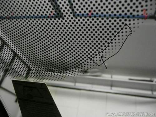

Hallo,die Klimakomfortscheibe sollte im Spiegelbereich erkennbar sein, da dieser Bereich nicht mit der Infrarotfolie belegt ist, siehe Bild im Anhang.
Mfg
Hermann

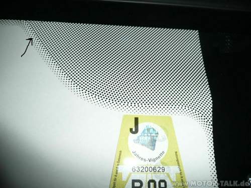

Habe eine KK-Scheibe, diese erkennt man von innen sehr leicht.
Im Bereich des Rückspiegels wird diese nicht mit den Metallpartikeln bedampft.
Diesen Bereich kann man sich als ein um 180° gedrehtes, gleichschenkelig symmetrisches Trapets mit abgerundeten Ecken vorstellen.
Bei einer sauberen Scheibe sieht man das tagsüber am besten, der Bereich ist klar, der übrige Bereich hat einen leicht kupferfarbenen Schimmer.
Grüße Günter

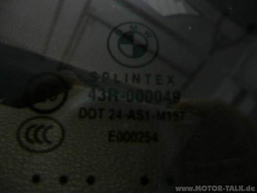

Die Bezeichtung der Scheibe würde mich auch interessieren.
also, wie auf den Bildern zu sehen, ist da ne klare Kante im Bereich der Punkte. Ist nur wegen Blitz in der Garage nicht durchgängig zu sehen. Und es ist auch ne Splintex-Scheibe, Nummern siehe Bild 1.
Mfg
Hermann
