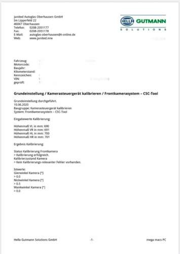

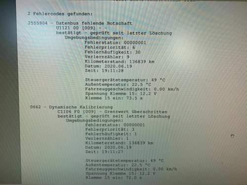

Ich Habe letzte Woche bei Junited Autoglas meine Scheibe tauschen lassen müssen. Leider hatte Ich Werkstattbindung. Habe nun den Vertrag angepasst und ohne Werkstattbindung. Nach ca 5 Tagen sagt das Auto mir „ Lane assist nicht verfügbar“ Ich habe mir das Kalibrierungsprotokoll mitgegeben lassen. Habe mit VCDS nun einen Fehlerscan gemacht. Siebe Anhang. Seither das Auto nicht überladen oder im Urlaub mit Gepäck gewesen oder sonstiges. Hat der Fachbetrieb einen Fehler gemacht ?
Danke und Gruß
Simon
Es wurde wahrscheinlich die Frontkamera nicht richtig oder garnicht vermessen. Reklamieren.

Dynamisch sollte sich löschen lassen, und er lernt es automatisch. Statisch wäre fehlerhafte Kalibrierung
So. War die Tage nochmal bei JUnited Autoglas. Habe paar Tage vorher angerufen und das Problem nochmal geschildert. Haben mir sofort ein Austausch der Scheibe angeboten. Ich habe vorgeschlagen es nochmal mit Kalibrieren zu versuchen. Das hat der gute man dann auch gemacht. Seit drei Tagen ohne Probleme! Ich hoffe das bleibt so.
Ja, bleibt so..
