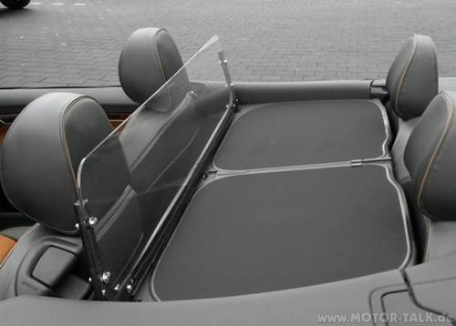

- Alternativ ein Plexiglas zwischen den hinteren Kopfstützen
Tiefe Eindrücke im Leder der Kopfstützen und nicht so zugfrei wie ich es wollte.

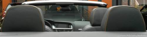

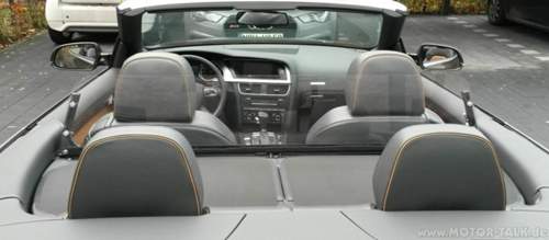

Dann habe ich mir selber eine Zeichnung gemacht für eine Plexiglasscheibe, die das senkrecht stehende Windschott-Teil ersetzt, und mir eine Scheibe passend vom Profi dafür anfertigen lassen. In der Bucht gab es ein Orginal-Windschott mit Löchern im Stoff in besagtem klappbarem Teil. Etwas Sägen, etwas Bohren, etwas Schrauben, fertig. Ergebnis: SO muss es sein.
Bei der Fahrt nur noch leichtes Kraulen in den Haaren ganz oben auf dem Kopf, innen zugfrei wie gewünscht, bis 240 KM/h getestet.
Das Windschott ist immer noch zurück zu klappen, allerdings stört es auch im geschlossenen Wagen nicht, das es völlig durchsichtig ist, im Spiegel sieht man bei genauem Hinsehen nur die Oberkante als dünnen Strich.
Kleiner Nachteil na klar: Nicht mehr zum zusammen klappen und unter dem Kofferraumboden zu verstauen, also vorher überlagen, man kann es aber auf den Rücksitz legen.

Allerdings habe ich bei der Plexiglas Lösung doch etwas Bedenken, was die Verletzungsgefahr im Falle eines Unfalls angeht. Wenn das Teil bricht und den Kopf/Hals eines Insassen trifft, dann gute Nacht.

ja, muss jeder selber verantworten, was er macht. Das 'professionelle' aus Plexiglas mit dem Schwanenhals war mir da noch gefährlicher, da irgendwie nur eingesteckt und mit je einem Schräubchen geklemmt. Meins sitzt fest geschraubt und die Originalhalterung sitz ja auch ziemlich stabil.
Habe allerdings auch schon gedacht, wen man offen fährt und der Gegenverkehr rammt den Außenspiegel, vielleicht gerade Scheibe unten. Letztens war ich unter Eichen unterwegs, ist ne Eichel auf die Scheibe geknallt. Hätte ich nicht am Kopf haben wollen.

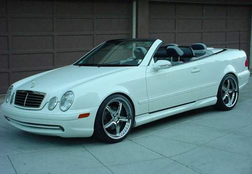

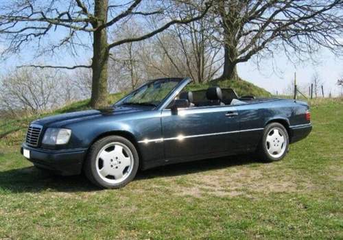

Ich hatte mal bei einem Hersteller von Zubehör angefragt, Einzelproduktion ist leider zu teuer. Wer besser basten kann bekommt es auch schöner hin. Auf den Bilder sieht man wie Mercedes das damals gelöst hat. Klein und wirkungsvoll.
Windschott-lubeca02
Windschott-mercedes-benz-clk-cabriolet-s208
