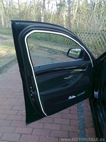

Ich habe mich mal wieder mit dem Thema "Windgeräusche beschäftigt und den ersten Selbstversuch gestartet.
Ich habe die Fahrer- und Beifahrertür mit Tesamoll abgeklebt (siehe Foto) und bin vom Ergebnis überrascht. Es ist zwar nicht Totenstille, aber sehr viel ruhiger. Es ist nicht nur ruhiger ab 120, sonder, man hört auch nicht mehr so die Fahrgeräusche und die Geräusche der anderen Fahrzeuge (z.B von den Lkws, die man gerade überholt).
Es sind natürlich noch Windgeräusche da, ich denke, die kommen auch vom Außenspiegel.
Ich werde dieses demnächst meiner Werkstatt vorführen. Ich melde mich, wenn ich weitere Infos habe.

Dann mach doch endlich mal was ich dir gesagt habe.
Biege den oberen Rahmen der Tuer - im Endeffekt den Fensterrahmen - nach innen.
Denn das was du da abgeklebt hast, ist nur in diesem oberen Bereich dichtungsrelevant. Unten laeuft die Tuerdichtung weiter aussen entlang.
Also - linke Hand am linken oberen Tuerrahmen, rechte Hand vorne oben in Hoehe der Biegung, Knie in die Mitte der Tuer, und dann vorsichtig, leicht ruckelnd, den Tuerrahmen zu dir ziehen.
Dadurch erreichst Du, dass der obere Rahmen ca die Breite deines Tesamoll Bandes nach innen gebogen wird.
Geraeusche weg !
Kann doch nicht so schwer sein. Wirst nix abbrechen - solche Tueren halten Ueberschlaege aus !

Sein Tesamollband dichtet die Tuer ab.
Er sagt, die Windgeraeusche sind jetzt weg.
Also ? Was ist der Grund fuer die Windgeraeusche ?
Richtig - undichte Tuer.
Wie behebt man das ?
In dem man die Tuer nach innen biegt. Den oberen Teil der Tuer nach innen biegt. So, dass sie eben dicht ist...
Mehr habe ich nicht beschrieben. Grottensimpel, im Grunde...

Während der Garantiezeit an der Tür rum zu biegen wäre jetzt nicht nach meinem Geschmack....man könnte das ja mal mit dem Freundlichen klären und einen Puma-Fall davon machen.
Eventuell kann man auch die Schlossfalle etwas strammer einstellen um einen höheren Anpressdruck zu erreichen.

Dadurch bekommt die Seitenscheibe aber mit Sicherheit auch mehr Spannung. Glas ist nicht gerade sehr bigsam, das kann möglicherweise nach einigen zehntausend Km und einigen heftigeren Stößen zum Platzen der Scheibe führen. Das möchte ich nicht bei 200 Kmh+ erleben.
Der Tipp ist somit Scheiße...

Ich habe mir das mal angesehen....dazu die Frage: wenn ich den oberen Rahmen um die Tesamolldicke (immerhin ca. 5mm) nach innen biege, wie sieht es dann von außen aus? Dann ist doch die Tür zum Holm nicht mehr plan oder??? Da muß ja dann zwangsläifug ein Versatz von 5 mm sein!!!
Wie sieht das denn bei dir aus?
