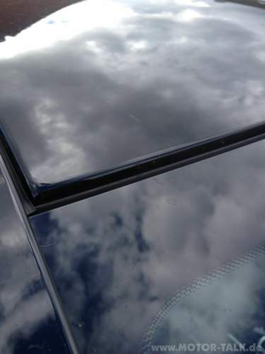

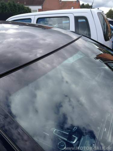

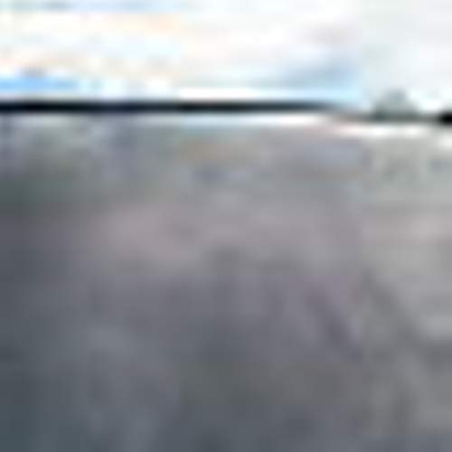

Hallo!
Das sind Bilder von meinem "Übergang" Windschutzscheibe - Dach!
Wie gesagt, da ist ein Spalt und eine Kante bzw. Stufe! ( hoffentlich ist es für Euch ersichtlich, wie ich meine)
Ist jetzt bei eurem BMW auch die Stufe, oder ist das ganz bündig??
Freu mich auf Eure Antworten
Img-4187
Img-4190

Anderseits stört mich z.B der Spalt bei der A-Säule nicht, dafür umso mehr diese Verwirbelungen. Bei Anderen ist es dann genau wieder umgekehrt!

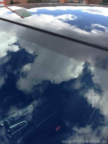

Bei mich (F11) ist die Übergang nicht so gross, nahezu flach. Habe auch nicht viel Windgeräusch, weniger als beim E61.

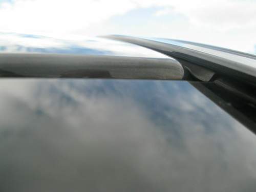

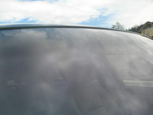

Hallo BMW Gemeinde!
Wollt nur mal nachfragen, ob einer von Euch schon die Windschutzscheibe Eures F10/11 angeschaut hat, ob er diese besagte Kante nun hat oder nicht?
Ich vermute, daß diese Stufe evtl. Windgeräusche verursachen könnte!?
Vielen Dank schon mal!
Scheibe-1
Scheibe-2
Habe gestern mal im Verkaufsraum geschaut, und bei meinem - die haben alle so eine Art Kante... wenn man von der Seite draufschaut, steht das Dach ein paar Millimeter nach vorne/oben raus. Zwischen Scheibe und Dach ist ein kleiner Spalt.
Kann aber eigentlich nicht der Grund für die Verwirbelungen sein.
