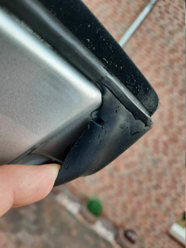

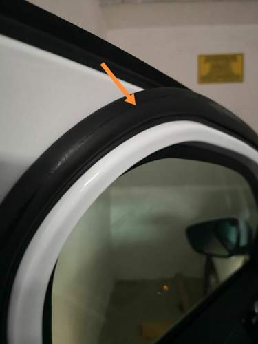

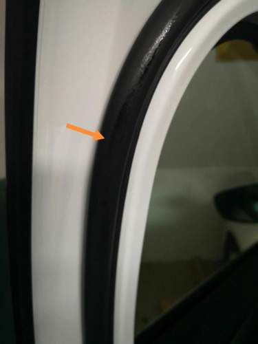

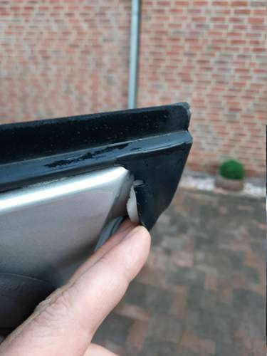

Hallo...
hatte auch besagte Windgeräusche bei meinem Focus St-Line 2,0 - 150 PS Diesel....ab ca. 80 kmh
Keine Ford Vertragswerkstatt konnte helfen...
Türen nachgestellt....keine Besserung
Scheibenführungsgummis Fahrer- und Beifahrerseite ausgetauscht...keine Besserung
Verdacht...Außenspiegel ist es....keine Veränderung...
Stand kurz vor der Wandlung...Dann hatte ich noch eine Idee....
In den oberen Ecken, gesehen von den Innenseiten der Türen, liegen die Rahmengummis hohl. Dies führte bei mir zu den grauenhaften Windgeräuschen. Habe das mit Schaumstoff unterfüttert. Seid dem ist Ruhe :-)
Eine echt einfache Lösung...wo leider keine Ford Vertragswerkstatt darauf gekommen ist. Hätten die dort Vollgummi verbaut, wäre alles ok...
Anbei mal 2 Bilder...vielleicht hilft es auch bei Euch...Jetzt macht das Fahren auf der Autobahn auch wieder Spaß :-)
