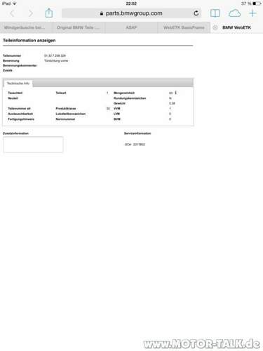

Hier ist die Antwort des Freundlichen:
"das ist die Klebeschablone für die Türdichtung, Teilenummer 01292317852 ("SCH 2317852" ) diese wird gebraucht um die Türdichtung an die richtige Stelle zu kleben."
Ist also keine Service-Aktion.
