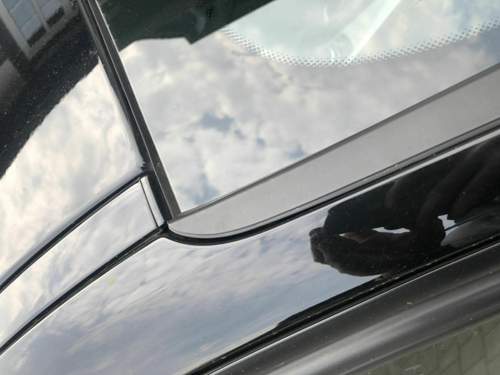

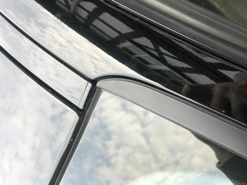

Ich habe mich dieses Wochenende daran gewagt.
Zunächst einmal die Verkleidung abnehmen - nicht so einfach wie es vielleicht aussieht oder erzählt wird. Die Blende am Handlauf ist sehr kompliziert angebracht und man muss sehr vorsichtig sein und jeder Griff muss sitzen. Ansonsten fliegen einen die Nasen um die Ohren. Aber es ist möglich und nach der ersten Türe hat man es schnell raus. Hinter diesem Griff befinden sich 2 Schrauben die man lösen muss. Dann nimmt man das Bedienelement Scheiben-Öffner heraus und stöpselt es ab.
Auch da muss man sehr vorsichtig sein, weil dieses Element brutal fest in der Türe sitzt.
Wenn die 2 Schrauben los sind und das Bedienelement heraus genommen wurde kann man die Verkleidung abnehmen. Jetzt ist sie nur noch geklickt. Man muss brutal an der Verkleidung ziehen und er wenn man denkt - jetzt geht was kaputt..... geht die Verkleidung ab. Kaputt geht dabei nichts - es ist alles sehr ordentlich gebaut.
Nun muss man noch Kabel lösen - Türöffner - LED Leiste - Unteres Licht an der Verkleidung.
Dann kann die Verkleidung abgenommen werden und man sieht die nun verbaute Dämmung von BMW. Dabei handelt es sich ausschließlich nur um die Dampfsperre - nichts weiter. Es gibt keine Dämmung an der Verkleidung noch in der Türe. Einzig alleine eine kleine Entdröhnungsmatte ist auf der Außenseite der Türe verbaut (siehe Bilder 12 - 14).
Die Boxen habe ich ausgebaut, da man jeden Platz benötigt um das Außenblech bekleben zu können. Die Dampfsperre kann man sehr gut abmachen und später wieder genau so anbringen. Klebt genauso wie vorher. Auf die Finger aufpassen, die kleben sehr schnell daran.
Das Außenblech habe ich mit Bremsenreiniger gereinigt und dann ging es auch schon los. Auf das Außenblech habe ich Butyl geklebt und darauf dann noch eine Matte NOISE ISOLATOR (Link siehe unten). Diese Dämmt nochmal zusätzlich und ist extra für den Bereich hinter der Dampfsperre geeignet.
Ich habe nicht alle Stellen mit Butyl geklebt weil ich nicht alles erreichen konnte. Aber die Türe dürfte zu 95% beklebt sein.
Teile der Verkleidung hat auch Butyl bekommen und dann die Matte die ich weiter oben erwähnt habe die ebenfalls im Radkasten verbaut wurde - habe ich in die Verkleidung geklebt (siehe Bilder 15 - 21).
Dann wurde alles wieder eingebaut.

Das Dämmen hat sich mal sowas von gelohnt. Am meisten die Türen. Die Windgeräusche treten viel später auf und bei 180 tempomat hatte ich sonst immer 76 db nun sind es 71 und teilweise je nach Belag dann auch mal 72,5db.
Windgeräusche fangen langsam und nicht wirklich störend ab 130 kmh an. Die Sound Analge - Habe die Hifi - klingt absolut Hammer! wie ausgetauscht.
Ich würde jeden empfehlen ebenfalls das Auto zu dämmen um mit dem Thema abzuschließen. Allerdings würde ich im Nachhinein mit den Türen anfangen. Womöglich reicht euch das schon und ihr könnt euch den Rest sparen.

War heute beim Autoglas Spezialisten und hab einfach mal meine Windschutzscheibe checken lassen um jetzt systematisch Sachen ausschließen zu können.
Mein Glück war der Kerl hat bei Bmw gelernt und kannte sich aus und ihm sind die Windgeräusche bekannt.
Aber das die von den Außenspiegeln kommen könnten wären ihm neu.
Er vermutet die Dichtung links und rechts an der Windschutzscheibe könnten die Urasache sein weil die an beiden Seiten oben was abstehen.
Solle diese Stellen ankleben und mal testen.
Packe Bilder von den Stellen mit rein.

Wäre interessant. Evtl mit gutem Isolierband an die Karosserie kleben und testen.
@Eggi57 schrieb am 8. April 2019 um 23:43:34 Uhr:
Ja werde es heute mal testen dann berichten ob das wirklich die Ursache war 🙂

So hab die Stellen an der Windschutzscheibe gut abgeklebt und siehe da - Keine Geräusche mehr!!!!
Das war wohl die ganze die Ursache gewesen.
Wollte am liebsten das Klebeband erstmal darauflassen aber graues Isolierband beim schwarzen Auto kommt nicht so gut 😁
Jetzt überlege ich noch ob ich das beim Autoglas Spezi machen lasse oder schaue ob ich das selbst abdichten kann
Hat jemand ne idee?
Wo genau hast du abgeklebt?
