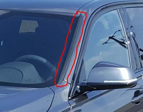

Bei meinem F31 (mit M-Paket) aus 04/2017 trat ebenfalls ein permanentes Windgeräusch ab ca. 80 km/h auf, das ich nicht richtig lokalisieren konnte.
Nachdem außen an der linken A-Säule die vordere Kunstoffleiste getauscht wurde, ist das Geräusch endlich verschwunden.
Hast du die passende Teilenummer der Leiste?
Leider nicht, die Reparatur wurde auf Gewährleistung in einer BMW Werkstatt durchgeführt.

Ich hätte auch gerne gewusst wie man dieses Windgeräusch von den Fenstern wegbekommt, wurde hier schon eine Lösung vorgeschlagen? bei mir tritt dieses Windgeräusch ab ca. 90km auf.
Ich vermute mal dass es die "Wasserfangleiste links" mit der Nummer 51 31 7 258 187 unter "Fahrzeugausstattung \ Verglasung Anbauteile" ist.
Ich habe auch mal ein Foto davon angehängt.
Ob da noch weitere Teile von ausgetauscht wurden, weiß ich aber nicht.
Der Servicemitarbeiter sagte mir dass sie, um die Ursache herauszufinden, die in Frage kommenden Teile erst mal nur abkleben und dann bei einer Probefahrt hören ob das Geräusch weg ist.
So könntet ihr ja auch testen, ob es bei euch ebenfalls an dieser Leiste liegt.
Wasserfangleiste

Bei mir waren die ebenfalls Windgeräusche vorhanden, weil die Leiste in falscher Position montiert war. Als diese um einige Millimeter Richtung Dach geschoben wurde, waren die Windgeräusche weg.
Die Leisten sind nur geklipst und können in der Position leicht selbst verstellt bzw. verschoben werden.

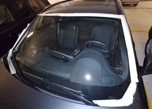

Genau das hatte ich bei meinem F31 M–Paket aus 12/2018 jetzt auch. Nach Fehlersuche mit Abkleben, wurde genau diese Leiste an der A–Säule getauscht. Jetzt sind ab 80km/h nur noch normale Windgeräusche zu hören.
Kann man die einfach ausklipsen? Nur mal zum Testen ob es an der Leiste liegt. Dann bestellen und tauschen.
@Eggi57 schrieb am 28. Februar 2019 um 11:54:05 Uhr:
...Nur mal zum Testen ob es an der Leiste liegt. ...
testen kann man auch so.
Bei mir waren die Geräusche nicht weg, als ich nur die linke Seite abgeklebt hatte. Erst mit der rechten Seite war dann Ruhe - soweit das hat bei dem Fahrzeugtyp geht.
