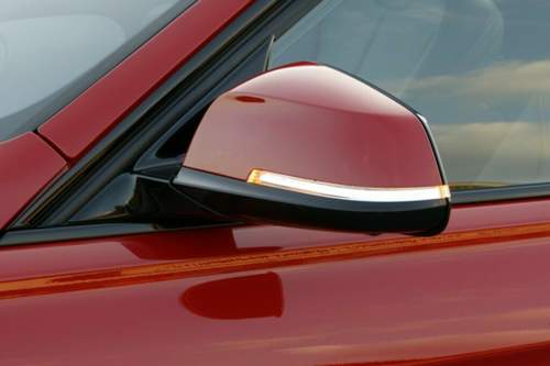

wollte mal nachfragen, ob ihr bei euren F30/F31 auch deutlichere Windgeräusche aus dem Bereich des linken Außenspiegels vernehmen könnt?
Bin der Meinung, dass die Windgeräusche viel zu laut sind und wollte von daher mal wissen, ob ich ein Einzelfall bin?
Am deutlichsten sind die Windgeräusche zwischen 100-120km/h zu hören.

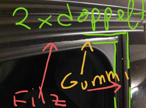

BMW hat während einer Probefahrt das Geräusch lokalisiert und es durch abkleben des vorderen Spaltes zwischen Türe und Kotflügel und der Übergang zwischen Türe und Dach. Danach war es weg. Jedoch wissen sie nicht wie man das ändern kann und so ist es nun immernoch.
Gibt wohl keine andere Lösung außer abkleben und aus dem kofferaum aus und einsteigen.

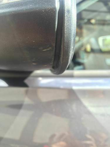

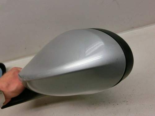

was mir heute aufgefallen ist und mich wundert ist die Kante unterhalb des Spiegels. Warum der Rahmen so weit übersteht. Könnte mir vorstellen das die Geräusche die vom Spiegel kommen an dieser Kante entstehen.
Neben meinem f31 steht eine eklasse t Model Bj 2013, der hat das auch und keonerleih Geräusch vom Spiegel ausgehend. Dieser ist genauso groß und der Winkel wenn er ausgeklappt ist auch.
Jedoch unterscheiden sich die Materialien. Wenn man beim bmw klopf ist das richtig laut und man hört das dahinter ein hohler Raum ist der sicherlich schön Geräusche begünstigen kann. Bei der e Klasse macht das nur " tock- tock" wirkt stabiler und es klingt nicht so als wäre dort ein Hohlraum dahinter.
Könnte das nicht eher der Grund sein? Vielleicht auch nicht!
Die überstehende Kante ist sicher nicht von Vorteil, dünneres Plastik wirkt wie ein Resonanzkörper, das ist auch nicht ideal. Aber es gibt bei BMW sicher gut bezahlte Menschen, die das Problem an einem Tag im Windkanal lösen könnten...Wenn sie nur dürfen...

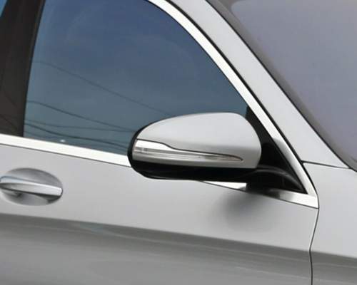

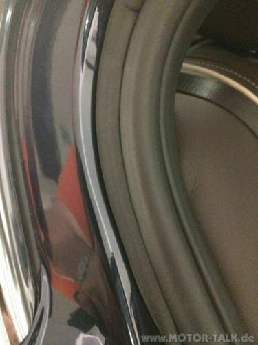

Anbei auch noch einmal ein Leisetreter in Sachen Windgeräusche (aber mit Doppelverglasung), die aktuelle S-Klasse. Die Spiegelhalterung erinnert stark an den Golf 7, dort wird der Luftstrom schon schön aufgenommen.
Auch die stark ausgeprägte Griffmulde, in der der Griff quasi "verschwindet", ist ein schönes Detail. Kann in der Produktion auch nicht viel mehr kosten.
