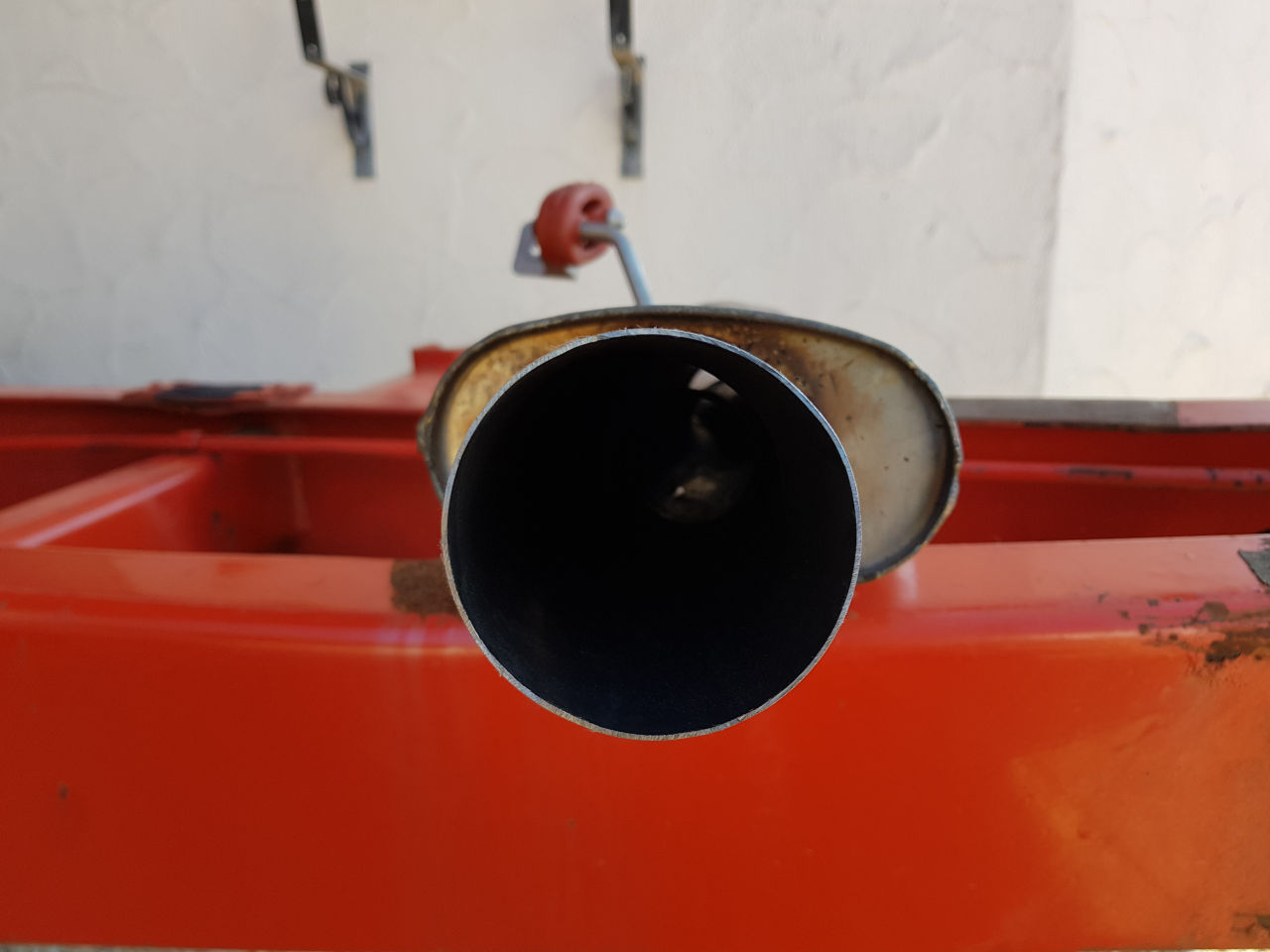

Wenn ich z. B. den Thread "Umbau TTTS Abgasanlage" ansehe, finde ich dieses Bild:
https://www.motor-talk.de/.../img-20180321-190046-i209139913.html
Können wir uns darauf einigen, dass dieser "Schnitt" keine Meisterleistung war?
Und außerdem war es scheinbar oder anscheinend auch völlig unnötig, da mit der Flex ranzugehen, wie Eraser87 schreibt:
@Eraser87 schrieb am 22. März 2018 um 14:21:15 Uhr:
Wieso hast du da etwas abgeflext? Es passt doch 1:1 also ich musste da nichts flexen/schweißen oder sonst was
Im Original sieht ein Rohrende so aus:
https://data.motor-talk.de/.../...4488436908176-935068691076265320.jpg
Soll sich jeder sein Urteil selbst bilden, ob an Deinem Auto "fachmännisch" gearbeitet wurde...
