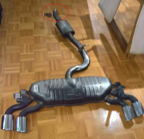

Mein Umbau steht auch kurz bevor. Material ist schon vorhanden.
Wir habt ihr das gelöst? Schelle setzen scheint mir schwierig da das Auspuffrohr nirgends zwischen MSD und ESD wirklich rund ist?
Da käme ja nur schweißen in Frage
Es gibt zwischen MSD und ESD eine vorgegebene Trennstelle (mit 3 Punkten markiert, der mittlere Punkt ist die Markierung für die Trennstelle). Dort kann eine 70mm Schelle gesetzt werden, gibts u.a. bei Audi.
Hab den Umbau letztes Jahr auch gemacht ;)
Aber auch da ist das Rohr nicht zu 100% rund...
Das Rohr ist an der "Ansatzstelle" komplett rund, siehe Bilder.
Es funktionierte bei mir komplett Plug N Play...

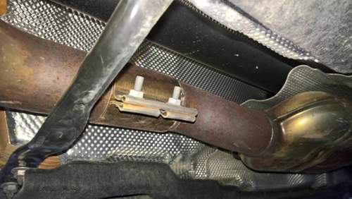

Hier mal ein Bild von deiner genannten Trennstelle.
Wieso hast du da etwas abgeflext? Es passt doch 1:1 also ich musste da nichts flexen/schweißen oder sonst was
@phl06 schrieb am 21. März 2018 um 22:51:35 Uhr:
Sieht in der Tat etwas seltsam zerdrückt aus.
Nimm einfach eine Zange und drücks wieder halbwegs rund. Dann die 70er Schelle drauf und spätestens wenn die angezogen ist, ist das Rohr wieder rund.
NEIN, das Rohr ist nicht rund, generell nicht. Weder bei dem vorhandenen ESD noch bei dem neuen.
Wenn das nun ein Problem ist (siehe Kommentar vorher das Rohr einfach etwas rund zu drücken sowie Audi Vorgabe die Schelle zu nehmen), musst es halt schweißen.
Frag mich gerade nur, wieso der Umbau bei mir überhaupt kein problem war ??
Hab erst von Serie auf Remus gewechselt, dann wieder zurück auf Serie und letztes Jahr auf TTS ESD. Nie hat mich ein Rohr auch nur ansatzweise daran gehindert.
