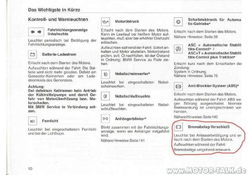

Hallo Leute,
Ich brauch noch mal eure Hilfe.
Hab mein Auto funktional wieder herrgerichtet Optisch sieht er noch scheiße aus, hab wieder das Originale blinker glas Befestigt, damit ich wieder Blinken kann.
Jetzt hab ich aber das Problem, das beim Blinken und beim Tritt auf die Bremse eine Lampe leuchtet.
Ich weiß nich wofür die da ist oder wie die heißt ich versuch sie mal zu beschreiben.
Es ist die Lampe ganz Links. Man kann sie auch zuschalten durch den schalter Rechts vom lichtschalter.
Die hat i was mit dem licht zu tun und sie ist Geld.
Jedenfalls wie gesagt flimmert sie schwach beim tritt auf Bremse und beim Blinken. Es funktioniert sons alles einwandfrei.
Was bedeutet dies?
Guck mal in den Anhang und sag nochmal,welche Lampe leuchtet.
Ich tippe auf die Nebelscheinwerferleuchte,die anzeigt,das die NSW an sind.Liest sich nach nem Massefehler.Aber guck erstmal und sag mir,ob ich richtig liege....
Greetz
Cap
Bedienungsanleitung01
Bedienungsanleitung02
Hab deinen Anhang geschaut und weiß jetzt das es die Nebelschlussleuchte ist das Zeichen.
Nebelscheinwerfer hab ich nähmlich gar nicht.
Ich kann den Knopf drücken, dann leuctet das Symbol kräftig ganz normal. Wenn sie aus sind, tretten die oben genannten Symptone auf.
Hm.....seltsam.....da muß irgendwo was defekt sein.....Relais hängt da eigentlich keins dran....das is nur abgesichert und läuft ziemlich direkt,da hängt nix anderes dabei....
Passiert das nur bei eingeschaltetem Licht?
Leuchtet die NSL dann auch,wenn die Lampe im Kombi flackert?
Greetz
Cap
Ja passiert nur bei Eingeschaltetem Licht.
Ich kann den Knopf drücken, dann leuchtet sie ganz kräftig in Gelb, wenn ich dan bremse, oder Blinke flackert sie.
Wenn sie aus ist leuchtet nix, biss ich halt bremse oder Blink.
Beim blinkern flackert sie leicht im Rhytmus des Blinkens.

Hmmm.....evtl. hat der Schalter einen wegbekommen,kannst den mal austauschen?
Greetz
Cap
Ja ich werde da auf jeden fall was machen. Ich beobachte das jetzt mal ein bisschen und dann schau ich weiter.
Wenn deine NSL so rumflackert,wie die Leuchte im Kombiinstrument,dann bringt das den hinter dir herfahrenden sicher viel Spaß.....
