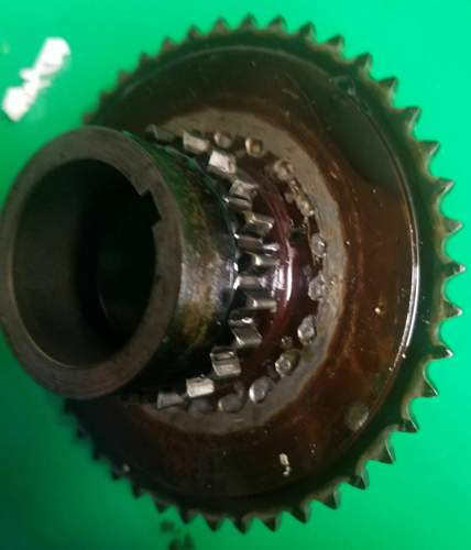

S204 VorMopf Bj.02.11 200CGI EVO Turbo also 271.860 bei dem einzigen Vorbesitzer vor uns mit nachweißlichen jährlichen digitalen Service Berichten bei ca. 86.000km und 8,5 Jahren (also immer nach ca. 10.000km Öl- Filterwechsel) Kettenabriss mit den natürlichen teuren Folgeschäden.
Danach in unserem Besitz und komplett von mir überholt. Hat jetzt nach der Überholung ca. 5.000km gelaufen da Viertfahrzeug. Bislang läuft er wieder wie ein Uhrwerk obwohl er manchmal 4 Wochen ohne einen Start in der Garage steht.
Kenne noch weitere M271.8xx also Turbos mit "NUR" Kettenlängungen. Also jetzt mit neuen Ketten und allem was dazu gehört.

Der weiter oben aufgeführte 250CGI M271.8xx mit 151.000km hatte fast einen Motortotalschaden.
Bei 130.000km wurden die Steuerzeiten von mir überprüft da der "Ventildeckel" wegen einer undichten Zündkerzenschachtdichtung demontiert werden musste.
Bei 148.000km war der Motor noch absolut Geräuschunauffällig und 3.000km später nach einer entspannten Urlaubsreise war das Kaltstartrasseln dann aber unüberhörbar.
Zu seinem Glück hat mein Nachbar den Motor nicht mehr gestartet.
Die Kette lief da wohl schon einige Zeit auf ihren seitlichen Sicherheitsführungen. Das war an dem Kurbelwellenkettenrad und an dem Rad des NWV Einlassnocke auch unübersehbar.
Das seitlich eingeschlagene Kurbelwellenkettenrad stelle ich hier noch einmal zur Abschreckung ein.
Das ist zwar das Foto von meinem bei ca. 86.000km. Das mit 151.000km sah natürlich nicht besser aus.
Gruß Michael
