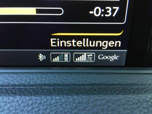

Vielleicht verstehe ich da etwas falsch aber ich kann das nicht ganz bestätigen, dass eine SIM-Karte notwendig ist um Audi Connect zu nutzen. Mein Handy (Samsung S5) wird über Bluetooth verbunden und das MMI zieht sich die SIM-Karte als Kopie ins Auto, somit habe ich Audi Connect sowie Google Earth ohne separate SIM.
Redi
Dann hast du einen Audi A3 ohne das LTE Modul (< mid 2013), ansonsten kannst du die Datenverbindung vom Smartphone aus (mittels Tethering) nicht verwenden.
Dass du die Kontakte etc. siehst ist klar, das hat aber nichts mit Audi Connect zu tun, das läuft über die normale Bluetooth Verbindung, genauso wie das Streamen von Musik...
Edit:
Oder du hast ein MJ16 (vielleicht eine der kleinen Modelljahr Änderungen?!?)
Also meiner ist von 12/2013, dann habe ich wohl kein LTE Modul 😉
Ich kann am Abend mal schauen wie es genau heißt aber ich habe die Möglichkeit "Freisprechen" oder "Autotelefon" über BT zu verbinden. Dass die Kontakte nix mit Audi Connect zu tun haben ist mir klar, ich meine schon die Dienste.
12/13 hat i.d.R. bereits das LTE Modul, meiner ist 09/13 und hat es bereits...
Weder das Freisprechen noch das Autotelefon hat etwas mit Connect zu tun (das gehört zum Connectivity Paket), am einfachsten siehst du es am MMI, Connect funktioniert nur wenn du rechts unten ein 3G/LTE Symbol hast...
