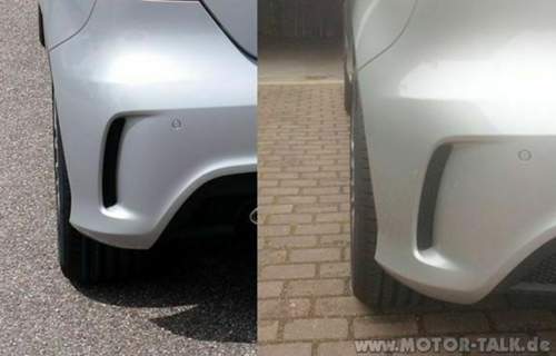

Hier jetzt ein paar Bilder der Verbreiterung. Kosten 254€ + 48,90€ TÜV . Änderung Fahrverhalten so minimal, wenn überhaupt, das ich es nicht beschwören würde. Aber auf keinen Fall zum Nachteil.
ich habe mal ein vorher nachher Bild gemacht mit hinten 20 mm Spurplatten pro Rad!
Gruß Frank
Vorher-nachher
