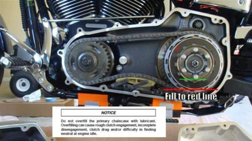

Im Werkstatthandbuch (FLHT 1986)steht 1.5 Quart,das wären 1,4undnochwas Liter....Scheint mir ein bisschen viel?
Dachte immer 0,9 Liter reichen?

Ich weiß ja nicht, was für eine Shovel du hast, aber bei meiner seligen FXS waren 1,4 L vorgegeben und ich habe beim Wechsel auch immer mehr als 1 L eingefüllt (der Ablass war anders als bei der Evo, es kam nicht alles raus).
FX und Tourer sind diesbzgl. übrigens gleich.
Zum Ablassen stand meine FX immer gerade. Vielleicht erledigst du das alles auf dem Seitenständer? Dann kommt natürlich viel weniger Öl aus dem Primärkasten heraus.

Wenn die von HD spezifizierte Menge drin ist. ;-)
Nein, die Kupplung muss unten leicht benetzt sein.
Bei gerade stehendem Mopped.
Genau das wollte ich von dir hören (lesen).😉
Primaer-oelstand
Ja klar. Was denn sonst...?
Danke für das Bild. Es erklärt alles.

Der Füllstand nur bis ganz leicht am Kupplungskorb, trifft das auch bei der Evo zu?
