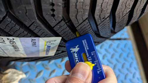

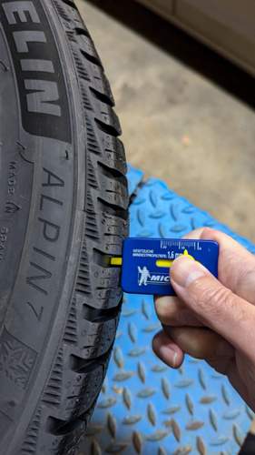

Michelin Alpin 7
245/40R18 97V
Danke @Schubbie, kannst du uns noch deine abgelesen Werte mitteilen?
Ich erwähne 6,5mm, 7mm (etwa 2-3cm neben dem TWI-Knubbel) und 8mm fast mittig. Richtig?
Ich würde momentan aufgrund meiner Brille auch nur ein Foto machen und die Werte daraus ablesen.

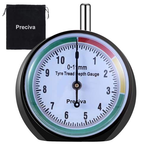

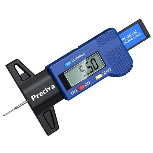

Nicht wirklich gut sind diese "Lineale" wie abgebildet. Da ist ja schon der reine Ablesefehler +/- 1 mm.
Für ein paar Euro mehr gibt es gut ablesbare Profilmesser, entweder digital oder analog.
Profilmesser1
Profilmesser2
Das Ding liegt aber nun einmal auf der Wuchtmaschine in der Garage und da ich eh das Auto umparken musste dachte ich, dass ich das mal eben ranhalten kann, wenn die Reifen eh gut erreichbar auf der Hebebühne liegen.
