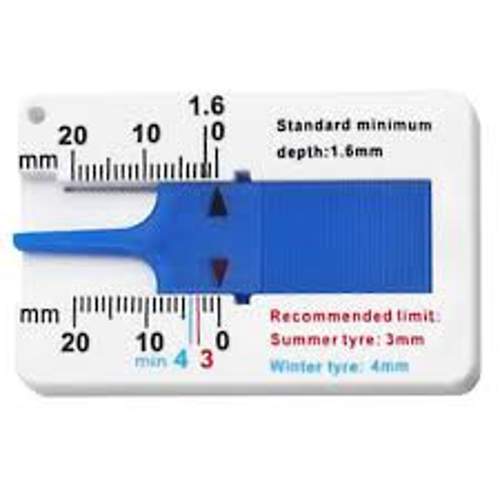

1/10mm ist für mich im Bereich der Messungenauigkeit. Mit den Hilfsmitteln zum Messen der Profiltiefe kann man IMHO maximal auf 1mm genau messen und vielleicht noch auf 0,5mm abschätzen. Und auch dann müsste man (um statistisch einigermaßen genau zu sein) den entsprechenden Reifen an mehreren Stellen messen und den Mittelwert ausrechnen.

Das geht durchaus genauer. Sowohl mit den digitalen Messgeräten als auch mit guten analogen bekommt man das schon auf 1/10 mm hin.
Natürlich hat das kaum noch Praxisrelevanz und natürlich weichen die Messungen dann auch an verschiedenen Stellen des Profils etwas voneinander ab.
Nicht wirklich gut sind diese "Lineale" wie abgebildet. Da ist ja schon der reine Ablesefehler +/- 1 mm.
Lineal

Genau so ein Ding habe ich auch - ein Schätzeisen 😉 äääh Schätzplaste

Das ist wirklich ein guter Punkt. Beide Beiträge sind mE richtig.
Es ist wirklich schwierig, a) richtig zu messen und b) ein brauchbares Instrument zu finden.

Was die Geräte angeht:
Ich habe 4 verschiedene Geräte probiert, zwei "Plastik-Schieblehren", eine digitale Meßlehre, eine analoge Uhr. Am besten abgeschnitten hat die analoge Uhr - ein Teil von Amazon für rund 10 Euro.
Mit dem richtigen Instrument sollte man bei Neureifen schon eine Messung mit einem Zehntel Millimeter Genauigkeit hinbekommen. Wenn man da bei 10 Punkten bei 9 den exakt gleichen Wert erhält und bei einem Wert einen deutlich niedrigeren, kann man letzteren vergessen, denke ich.
