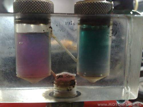

Unter Blocktest versteht amn das Prüfen des Kühsystems auf Abgas im Kühlwasser. Dies würde eindeutig auf eine defekte Zylinderkopfdichtung hinweisen. Dazu muß nichts demontiert werden. Es wird lediglich ein kleines Schauglas auf dem Ausgleichbehälter aufgeschraubt und Indikatorflüssigkeit eingefüllt(siehe Bild). Wenn Abgas im Kühlsystem ist, dann färbt sich die Indikatorflüssigkeit von blau zu gelb. 😉

021120101417-1
Wir prüfen das immer mit dem AU-Tester. Einfach auf Gaswerte-Analys stellen und Ansaugschlauch über AGB halten (nicht darein). Dann sehe ich ja ob sich die CO-Werte ändern.
