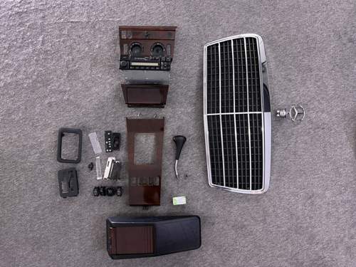

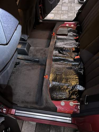

Für alle die die Rückkehr des W124 weiterverfolgen möchten kommt hier ein kleiner Zwischenstand.
Gewaschen habe ich ihn noch immer nicht und bin stattdessen erstmal innen hängen geblieben. Hab mich von hinten mach vorne vorgearbeitet. Rücksitzbank raus und wirklich jede Ritze im Fahrzeug sauber gemacht. Später folgt dann noch der Waschsauger.
Ansonsten hab ich mich an die Mittelkonsole gemacht. Da warten ein paar kleine Baustellen. In Schaltsack vom Automatikwählhebel hat sich unten drin soviel Staub und Dreck angesammelt, dass das wirklich nicht mehr feierlich aussah. Leider hat man keine Chance dort sauber zu machen. Die Kulisse ist viel zu eng. Also raus mit dem Salat und zerlegen. Das war gar nicht so schwierig und es hat sich echt gelohnt.
Der Aschenbecher hingegen hat mich nun tagelang beschäftigt. Der Einsatz ging einfach nicht mehr hinaus. Selbst Hebeln mit Plastikwerkzeug funktionierte nicht. Am Ende ist sogar der ganze Klappmechnismus innen in alle Einzelteile zersprungen und die komplette Schublade hing vorne über heraus. Das wiederum ermöglichte mir unverhofft mit etwas Akrobatik an die Schrauben zu kommen, mit dem der ganze Aschenbecher in der Mittelkonsole befestigt ist. Auf diesem Weg bekam ich ihn nun endlich heraus und konnte mich im Haus näher damit beschäftigen. Nun kam ich von unten an den Aschenbechereinsatz heran und konnte ihn mit dem Plastikwerkzeug endlich herausdrücken. Glücklicherweise lies sich der Mechanismus wieder zusammensetzen, da die ganzen Einzelteile zur geclipst sind. Sehr genial von Mercedes früher! Nachdem ich nun alles ölen und fetten konnte, war der Aschenbecher wieder so wie er sein sollte und es ist kein Schaden entstanden.
Dann habe ich heute auch gleich mal die erste defekte Glühbirne im Gebläseregler wechseln können. Eine weitere wartet weiter oben in der zentralen Luftdusche auf mich.
Als nächstes werde ich wie gesagt die Glühbirne in der Luftdusche wechseln. Dazu muss ich kurz den Beifahrer-Airbag nach vorne herausnehmen.
Airbag ist dann auch die letzte und kniffligste Aufgabe, die im Innenraum auf mich wartet. Ich sehe das Steuergerät zwar aber ich komme nicht wirklich gut dran. Müsste den Stecker mal abziehen reinigen und wieder anstecken und wenn das nicht hilft dann das Steuergerät wechseln. Aber da ist wie gesagt kein rankommen weil es von der Mittelkonsole verdeckt wird. Ich könnte es höchstens von der Seite versuchen wenn ich vorher den Teppich entferne. Dieser wiederum ist aber in der Mittelkonsole eingehakt und soll wohl gerne dabei ausreißen. Ich überlege noch wie ich es am besten machen soll.
Auf dem Foto seht ihr alle ausgebauten und aufbereiteten Teile aus der Mittelkonsole. Der stumpfe Lack vom Wurzelholz liest sich mit Politur und Watte wieder wunderschön aufarbeiten. Sieht wieder richtig toll aus jetzt.
Original Mercedes Kühlergrill und Stern für die Haube sind nun auch angekommen.

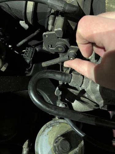

Bei meinem M111 Motor ist eine Rückholfeder an der Drosselklappe kaputt. Siehe Foto. Kann mir jemand die Teilenummer sagen?
