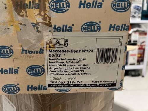

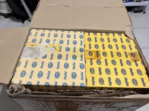

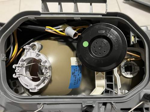

Die Jagd nach seltenen Originalteilen zeigt erste Erfolge…

Ein eBay-Paket aus bella Italia!
Mit richtig altem Inhalt.
Alt aber trotzdem nagelneu.
Sowas ist ganz normal, irgendwann sind alle Autos nur alte Fahrzeuge in irgendeiner Hand.
Da repariert man halt günstig, hab ich selbst auch so gemacht.
