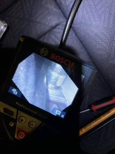

Ich habe auch noch einen Tipp für euch: man kann das Steuergerät wechseln ohne die Seitenteppiche zu entfernen. Raus ist eh kein Problem aber rein ist schwierig weil ein paar Leitungen immer im Weg liegen. Vor allem die Schraube hinten links ins Loch zu bekommen wird schwer. Lösung: mit dem Endoskop von vorne links am Aschenbecherschacht vorbei und das Schraubenloch beobachten. Dann landet man von oben treffgenau dort wo man hin muss und sieht auch gleich wenn ein Kabel im Weg ist.

Da unten muss der SRS-Sensor wieder rein
Mit Endoskop die Schraube wieder rein
Kein SRS-Fehler mehr!

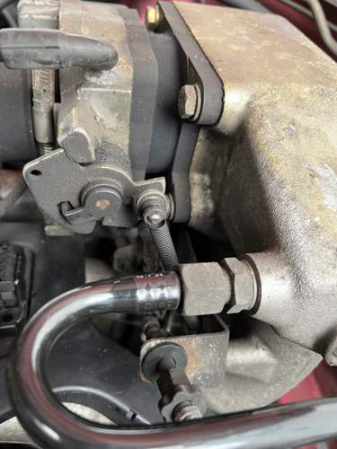

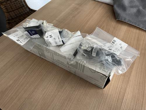

Heute kam endlich mein Paket von Mercedes an und ich konnte ein gutes Stück weitermachen.
Mit dabei war eine nagelneue Luftdusche für die Mitte und eine neue Rückholfeder für die Drosselklappe.
