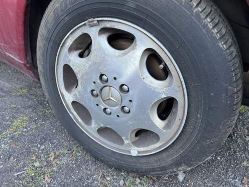

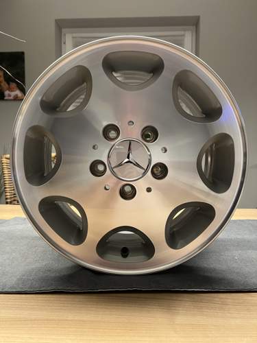

Mir ist es übrigens gelungen 4 originale Felgen bei eBay zu bekommen! Nagelneu im Karton.
P.S.: Man achte mal auf die Position der Ausgleichsgewichte an der alten Felge. Da war ein Profi am Werk.
Die Dinger sind durch.
Das sieht doch gleich ganz anders aus.
Glückwunsch!
Alufelgen mit Schlag-Gewichten zu versehen ist sowieso Frevel - !
die originalen Ersatzräder so man denn mal nachschaut haben immer Schlaggewichte, das gab es damals wohl nicht anders.
Du hast Glanzgedrehte gehabt und wieder gekauft - die mögen übrigens den Winter überhaupt nicht, da fangen die sehr schnell an zu korrodieren unter dem Klarlack. Also nur was für den Sommer.
