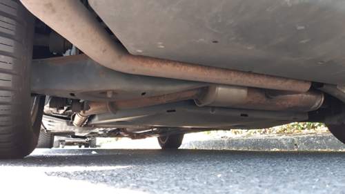

Also: Smacer, das ist so nicht richtig mit dem Auspuff! Mein Endtopf liegt quer zwischen den Gastanks, habe gerade unter meinen 7-Sitzer 1T1 geschaut. Zwei Fotos anbei.
Genauso sieht auch der Touran aus Wittmund auf den Fotos aus.
Auspuff 7-Sitzer Foto 1
Auspuff 7-Sitzer Foto 2
