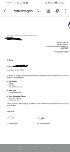

Habe heute eine Email an VW geschrieben und diese Antwort bekommen
Screenshot-20220721
Ich habe heute wieder eine Absage erhalten aus Wolfsburg. Nix mit kulanz
