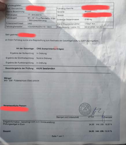

So Leute, jeder der nach wie vor sagt mit geschlossen Tanks bekommt man keine GAP erzählt Quatsch. Habe Grade in den tüv Bericht geschaut. Bis auf die Undichtigkeitsprüfung, die ich aufgrund einer Leckage nicht bestanden habe am Einfüllstutzen ging die GAP durch. Das wird durch VW in 2 Wochen behoben und dann ist das Thema druch.
Sochtprüfung i.O.
Dichtheitsprüfung N.i.O.
Funktionsprüfung i.O.
Decke nachher persönliche Sachen wie meinen Namen und so ab und lade ein Foto hoch.
Und dann braucht keiner mehr mit aber aber aber oder sonst was zu kommen. TÜV ist möglich.
Glückwunsch, da hat Vw in diese Richtung wenigstens was gemacht. Den im Forum gibt es genug die die GAP und somit den TÜV nicht bekommen haben. Bei mir war es auch so! Deshalb sind die jetzt auch wieder offen und ich hatte mit der DEKRA auch die Technische Veränderung zum entfernen besprochen. Es geht bei VW also doch was voran.
Aber ganz sicher wissen wir es erst wenn du deinen GAP und TÜV Bericht hast. Es sind zwei getrennte Schreiben!

Poste ich wie gesagt nachher. Habe 2 Seiten TÜV Bericht. 1 Seite GAP und 1 Seite AU
Im Anhang das versprochene Foto
GAP
@ White_Django Ich würde dir empfehlen sich an den VW Service zu wenden zum öffnen der Flaschen. Den mit der Bestandenen GAP gibt es keinen Grund die Flaschen nicht wieder zu öffnen. Den VW und der TÜV wissen genau wo die Schwachstellen sind und warum die Autos hoch gehen.
Nach dem GAP Bericht haben weder die Flaschen noch die Halter Rost.

Ich würde aber warten bis du ein GAP Schreiben ohne Mängel hast.
Das mag vllt sein. Aber wenn der TÜV die GAP als Bestanden deklariert und damit die Gasflaschen unbedenklich verwendet werden können, sollte man ja rechtlich nach Abschluss der DP20 Maßnahme die Gasflaschen mit Sicherheit wieder öffnen lassen können, bzw. im Zuge des Austauschs des Rahmen/Käfigs durch erneute Abnahme im Anschluss des Tausches diese nach positivem Befund direkt mit geöffnet werden.
Zumindest sehe ich rein aus logischer Sicht, auch wenn man nicht immer nach Logik gehen kann, dass es da keinen Grund mehr geben kann, weshalb diese nicht geöffnet werden dürfen.
