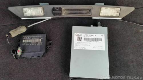

Habt ihr die Stg neu gekauft? Oder gebraucht?
@sighi 78 schrieb am 29. Oktober 2014 um 21:25:47 Uhr:
Ich habe diese drei gebraucht gekauft.
Bild #207605041
Ich habe ein gebrauchtes 8-Kanal-Steuergerät gekauft, welches die optische Anzeige unterstützt.
Meins hat die Teilenummer: 4L0 919 283 C
