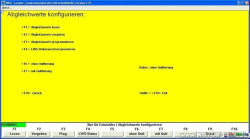

Habe jetzt noch mal nachgeschaut: unter LWS gibt es einen Menupunkt "Nur fuer Entwickler" ^ den muss man nehmen!
Dann erscheint ein Menue, in dem es unter anderem die Funktion "Agbleichen" gibt. Dann erscheint erneut ein Menu! Unten ein Bild davon.
Nun ergibt sich die Frage, was man genau machen muss. Sieht das so aus wie beim E60? Ich vermute es unter "Programmieren", aber es gibt keierlei Instruktionen oder "Enter" fuer linke Position, "Enter" fuer rechte Position, wenn Ihr wisst was ich meine...
Beste Gruesse,
Rainer

Hallo!
Ich würde mal schauen, was sich tut, wenn du F1, F2 und F3 drückst - also einfach mal ausprobieren 🙂

Habe ich natuerlich gemacht 😉
- bei F1 kommen die aktuellen Werte
- bei F2 kann man die 2 Werte Offset und noch einen eintippen
- bei F3 geht er auch in einen Lesemodus, drueckt man wieder F3, zeigt er den neuen Offset an usw.
Irgendwann (und dass kann ich leider nicht mehr reproduzieren) zeigte er nach Druecken von F3 "LWS programmiert" o. ae. in einem kleinen Popup-Fenster an. -> Ich nehme also an, man muss in der richtigen Reihenfolge was machen und immer wieder F3 druecken. Konnte das aber nicht systematisch erzeugen. Habe natuerlich links einschlagen -> F3, rechts einschlagen -> F3, Mitte -> F3 probiert, ohne Erfolg. Wenn bloss jemand eine Anleitung dazu haette... 🙂
Gruesse,
Rainer

Problem geloest: ein Uuer aus dem bmw-syndikat hatte das Verfahren schon mal beschrieben.
- diagnosekabel anschliessen (pin-7 auf 8 variante)
- motor an (evtl nicht noetig, hatte es aber so)
- tool32 starten
- datei laden: DSC57.PRG
- links erscheinen diverse funktionen
- davon "test_lenkwinkelsensor" ausfuehren (open ein knopf "einmal ausfuehren)
dann ist die DSC-Lampe aus und bisher ausgeblieben (ca. 5mal gefahren).
gruesse,
rainer
