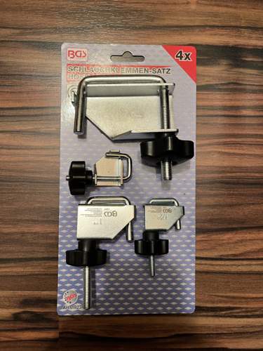

@geo-georg schrieb am 23. November 2022 um 20:14:58 Uhr:
Ich würde die 25mm nehmen.

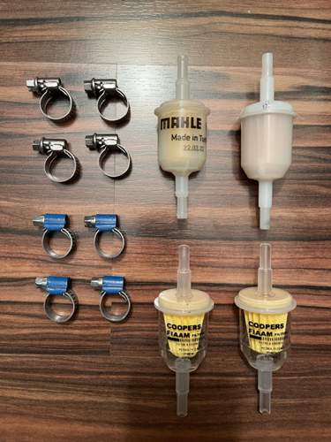

Heute kamen die Klemmen an. Ich dachte mir, ich mache bestimmt nicht Falsches, wenn ich das ganze Set nehme. Es gibt mal dickere und mal dünnere Schläuche. Hab natürlich gleich eine Klemme ausprobiert. Einmal mit einem dünneren, weichen Schlauch für Tankentlüftung und einmal mit einem normalen Benzinschlauch. Geht super.
Habe auch meinen Schlauchschellenvorrat aufgestockt. Ich weiß, es sind nicht die besten, aber die gab es im Laden nicht. Und ich habe auch Benzinfilter gekauft. Da ich in einem Video gesehen habe, wie leicht man sie bei Schlauchaufsetzen kaputt machen kann, habe ich gleich vier Stück gekauft (Mahle, Bosch und 2 x was Ialienisches). Alle sollten 6 mm Durchmesser haben. Gemessene Werte: Mahle 5.9 - 6.2 mm, Bosch 6.0 - 6.1 mm, Coopers Fiaam 6.3 - 6.6 mm. Aber auch die Schläuche schwanken (Soll 5.5 mm). Habe drei Stück Cohline und wenn ich sie auf den selben Benzinfilter stecke, ist es mal eng, mal etwas locker.
Nochmal danke für den Klemmen-Tipp. Ich habe sie echt bisher nie gesehen.

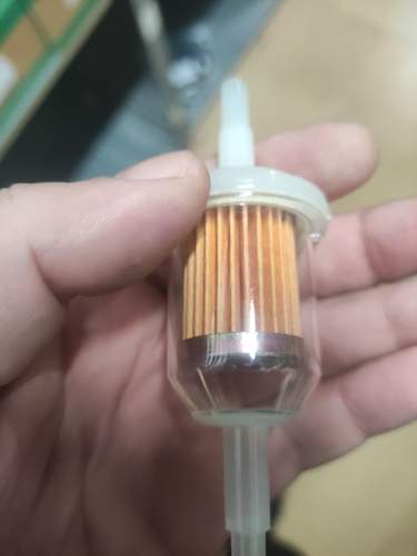

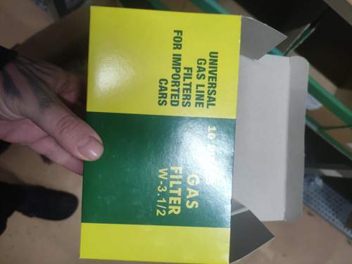

Die Filter kannst gleich in die Tonne hauen.
Nur schlechte Erfahrungen geamcaht über den letzten 20 Jahren.
Besorge dir die selben Filter aber mit Metall Rind innen deinen die das Papier element zusammen hält
Boah… echt Müll? „Alle benutzen es“ muss ja kein gutes Argument sein, aber ich habe bisher keine anderen Benzinfilter für Käfer gesehen. Könntest Du mir einen Link geben, am besten zu einem Shop, damit ich weiß, was Du meinst?
Zeige dir morgen mal welche ich meine.
Stehen aus die du die hast aber eben mit nem Metall Ring der das Papier zusammen hält
Ich nutze ebenfalls diese Filter auf dem Foto seit über 20 Jahren bei diversen VW. Völlig problemlos.
Das sind die Filter.
Benutze die seit Jahren ohne Probleme.
Bei den ohne metal hab ich schon öfter erlebt das die einfach aufgehen und die Leitungen verstopfen

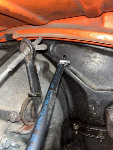

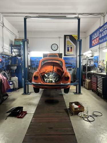

Ich möchte den Vollzug melden: alle Benzinschläuche sind gewechselt. Ich durfte in der Halle meines Spezies in völliger Ruhe arbeiten. Das Schönste ist - ich habe es alles komplett selber gemacht. Er war zwar in Rufweite und wenn was wäre, würde er sofort da sein und helfen, aber ich musste diese Karte nicht ziehen. Obwohl ich schon zwei mal kurz davor war. Der Klassiker halt bei mir: etwas will nicht ab und ich habe zu wenig Kraft in den Händen.

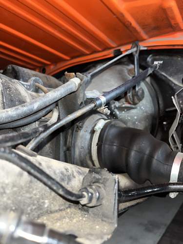

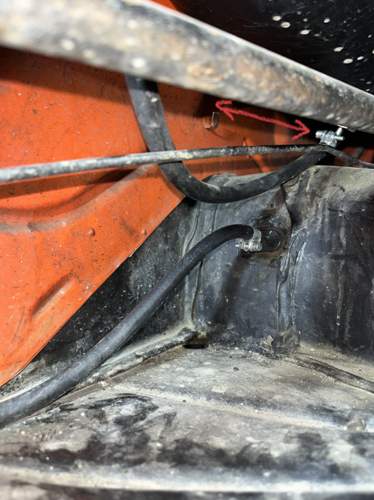

Das allerschlimmste war natürlich der Schlauch direkt unter dem Tank. Ich habe mich entschieden, weder den Tank ausbauen, noch das Benzin abzulassen (aber dafür den Tank bis auf Reserve leer gefahren). Daher musste man den Schlauchwechsel möglichst schnell und zielsicher machen. Ich wollte diesen einen Schritt abdelegieren, aber er meinte „versuche es selber - von Gucken wirst du nicht lernen“. Und er ging. Er hat grundsätzlich, und wie es sich am Ende herausgestellt hat, ganz bewußt mich alleine machen lassen, um mir nicht auf die Finger zu schauen. Das macht er auch mit seinen Angestellten. Also habe ich mit echt weichen Knien und mit zittrigen Händen es selber versucht und doch geschafft. Das Glücksgefühl danach war echt toll. Natürlich habe ich alles von ihm kontrollieren lassen. Das war gut, denn die Schelle direkt unter dem Tank konnte ich nicht so festziehen, dass der Schlauch sich nicht mehr dreht. Die Lage der Schelle, oder besser gesagt, der Schraube war aber katastrophal. Er hat kurz probiert und meinte, ich sollte eine Schelle nehmen, bei der man auch mit einem Schlüssel drehen kann. Das hieß aber - wieder den Schlauch ab, Benzinfontäne usw. Und wieder aller selber. Aber die Idee mit der Sechskantmutter war wirklich gut.
Allerdings habe ich dort insgesamt sage und schreibe 7 Stunden verbracht. Das geht aber nicht nur auf die Schläuche. Ich habe bei der Gelegenheit das Problem mit dem ölfeuchten Getriebe untersucht (wie von euch empfohlen alles sauber gemacht, Schrauben überprüft/nachgezogen) und auch das Problem mit schlechter Heizung untersucht und vor allem wurde ich zu der heute stattfindenden Weihnachtsfeier eingeladen. Aber ich will es nicht relativieren - ich bin beim Arbeit am Käfer unfassbar langsam.
Übrigens: der gute Cohline hat leider nicht ausgereicht. Ich hatte nur 1 m und die Strecke unter dem Tank ist doch sehr lang. Aber zumindest kann man jetzt bei Bedarf den Tank ausbauen ohne die Schläuche abziehen zu müssen. An den kritischen Stellen (kritisch im Sinne schwer zu wechseln) ist der gute Bio-Diesel-Cohline 2240 verbaut. Zwischen Pumpe und Vergaser ist aber Cohline 2134 und ebenso vorne zwischen dem Benzinfilter und Eingang zum Tunnel. Die zwei Stellen kann man mit weniger Stress wechseln.
Unten ein paar Fotos. Es ist mega geil, wenn man eine Hebebühne zur Verfügung hat! Und die Klemmen von geo-georg haben sich super bewährt! Noch einmal Danke!

Das stimmt auf jeden Fall! Absolut! Hab’ heute nach dem Aufstehen direkt den Käfer kontrolliert - alles dicht! Aber im Moment bin ich auf dem besten Weg auf eine weiche Couch - es tut alles weh. Vor allem der linke Unterarm, weil es vorne unter dem Tank so eng war und ich mich dauernd an dem Unterbodenblech abstützen musste. Aber danke an alle für die netten Worte und wünsche auch allen einen schönen 2. Advent!
@Robomike schrieb am 4. Dezember 2022 um 10:46:38 Uhr:
Du weisst aber, dass man diese Sorte Schlauchschellen ganz öffnen kann und auch anschließend wieder zusammenbekommt, oder?
Wenn Du mit „diese“ die Schellen aus dem ersten Foto unten meinst, dann weiß ich, dass man die Schraube komplett rausdrehen kann, wodurch sich die Schelle weit öffnet oder man hilft ihr etwas dabei und man so die Schelle leichter über den Schlauch schieben kann. Das habe ich gestern so gemacht. Aber ich würde sie nicht so weit öffnen, dass ich sie über einen an bedien Seiten angeschlossenen Schlauch drüber ziehen kann. Ich denke, das dünne Blech könnte brechen.
Aber das Wichtigste - was würde mir das bringen? Das Problem war die Enge unter dem Tank. Am Tankanschluss kann man die Schelle nur so verlegen, dass man von Hinten mit dem Werkzeug kommt. Da ist zumindest ein bisschen Platz, so ca. Faustbreite (siehe das 2. Foto). Nach vorne gibt es gar kein Platz, weil Tunnel und Tank im Weg sind.
