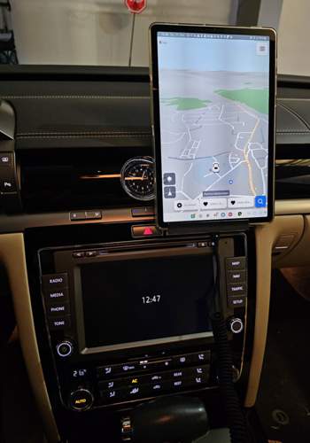

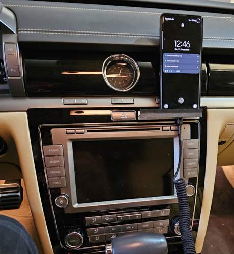

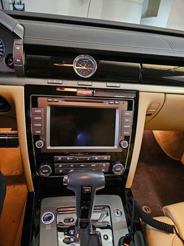

Aufgrund des recht langsamen und im Kartenmaterial auch nicht ganz aktuellen Navigationssystems nutze ich mein Smartphone recht häufig im Phaeton, habe dafür bislang aber keine vernünftige Ablage-Möglichkeit gesehen.
Dafür habe ich eine elegante, universelle und kostengünstige Lösung gefunden.
Mit 3 TESA Powerstrips befestige ich ein 11 cm langes Alu-H-Profil rechts neben dem roten Warnlichtschalter, in das ich das Smartphone oder Tablet stecke.
Durch ein gefrästes Loch im Verbindungssteg des Aluprofils kann das Handy/Tablet mit USB-C-Stecker geladen werden und gegen Verrutschen fixiert werden.
Falls die Verbindung zwischen Tablet und Halterung kleiner/größer 10 mm ist, kann man
- ein anderes Aluprofil wählen oder die
- Schutzhülle des Handy/Tablet entfernen / hinzufügen oder
- einen Gummizug mit „Handtuchalterung“ hinter dem Smartphone ziehen.
Eleganz gewinnt das Ganze durch das farblich abgestimmte Panzerband und einer sorgfältigen Kanten-Verarbeitung des Aluprofils.
Materialliste:
Alu H-Profil Innenmaß 10 mm, Länge 11 cm, mit gefrästen Innenloch ca. 20x10 mm bei 4 cm vom rechten Rand (nicht mittig!) für USB-C-Stecker (Stromversorgung).
3 Stück TESA-Powerstrip (Rückseite des H-Profil zur Befestigung an der Bordwand).
1 Stück Panzerband schwarz/anthrazit/matt 11 cm lang (Verblendung der Frontseite des des Alu-H-Profils, Farbe variierend in Abhängigkeit von der Farbe der Bordwand).
Optional:
1 Zigarrenanzünder USB Spannungsversorger mit Spiralkabel und passenden USB-C-Stecker (Laden des Smartphone / Tablet + Fixierung gegen Verrutschen bei engagierter Kurvenfahrt).
1 Gummischnur, rund geschlossen mit 1-fach Handtuchhalter, Metall zur Fixierung.
Kosten: ca. 30 Euro
Zeitbedarf: je nach Geschicklichkeit und Ausstattung 30 Minuten bis 2 Stunden
Bei mir läuft die Installation seit ca. 6 Monaten stabil ohne Abstürze, auch auf zügig gefahrenen Feldwegen.
Hasel
Leer
Mit Tablet
Mit Smartphone

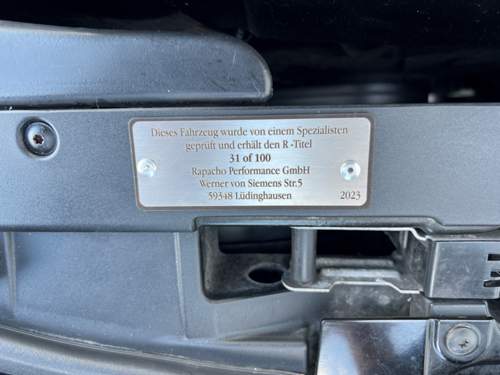

Rapacho-Plakette!
Dies alles resultierte dann darin, dass - in Kombination mit den bereits Ende letzten Jahres durchgeführten, umfangreichen Wartungsarbeiten - der Phaeton jetzt in erstklassigem technischen (und optischen) Zustand ist. Damit ist er - laut Aussage unserer Freunde aus Lüdinghausen - einer der wenigen, die sich für den sogenannten R-Titel qualifiziert haben, mit dem Rapacho aussergewöhnliche und dort in einem ausreichendem Umfang (Abstellung aller Schwachstellen) gewartet wurden. Zum Abschied wurde der Motorraum daher mit der entsprechenden Plakette versehen (siehe Foto). Top! - Ich hatte dabei auch die Gelegenheit, Mondi alias Jürgen kennenzulernen - hat mich sehr gefreut!
Ich hoffe in der Tat, dass die erheblichen Investitionen in den technischen Zustand des Phaeton dazu führen, dass in den kommenden Jahren nur noch die üblichen Verschleiss-Arbeiten zu machen sind. In diesem Sinne freue ich mich auf weitere entspannende Kilometer mit dem Fahrzeug und bin weiterhin sehr zufrieden mit ihm.
Rapacho R-Plakette
