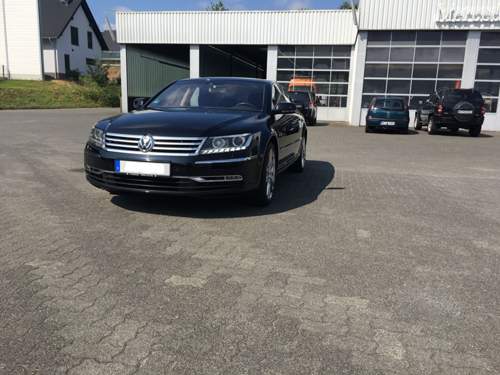

Von der Optik her war der Neue schon sehr schick - der schwarze Lack sah prima aus, in Verbindung mit den riesigen 20-Zöllern wirkte er schon sehr imposant. Die Innenausstattung wirkt auch extrem gediegen, gerade die Kombination aus Bicolor-Leder und Klavierlack-Holzleisten schaut wesentlich weniger altbacken aus als der Vorgänger mit dem sehr hellen Holz.
