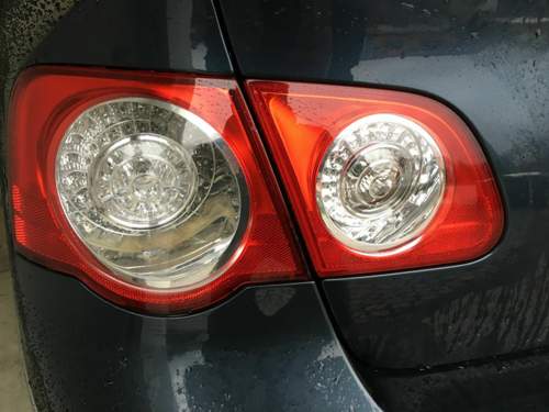

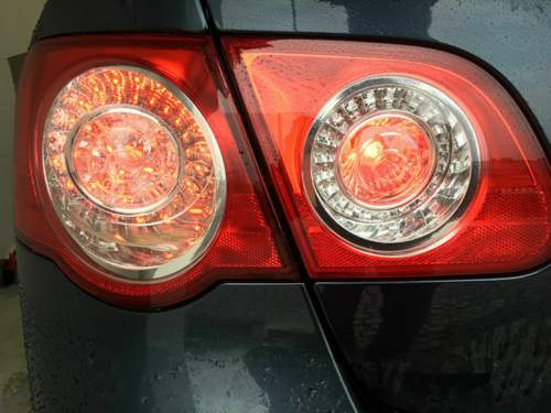

Hallo zusammen
Das problem mit dem fehlenden zweiten Rückfahrlicht lässt sich auf relativ einfache art und weise lösen.
Ich wohne in Neuseeland und habe einen 2006 Passat 2.0 TDI als und einen 2009 R36 als Firmen wagen. Mich hat das sehr gestört wegen dem fehlenden Licht, vorallem weil dort wo ich wohne keine Strasenbeleuchtung vorhanden ist. Kommen noch die abgedunkelten Scheiben dazu und rückwärts fahren wird zum Blindflug.
Mir ist aufgefallen das bei Fotos in Prospekten meistens immer Fahrzeuge von Deutschland gezeigt werden. Autos in Deutschland fahren auf der rechten Strassenseite, in Neuseeland fährt man links.
Um es kurz zu machen, die Rückfahrleuchte und die Nebelleuchte sind beim rechts und links lenker jeweils auf der anderen seite. Der Linkslenker (D) hat das Rückfahrlich rechts, der Rechtslenker (NZ) hat es links. Bei meinem letzten Besuch in der Schweiz habe ich dann eine Rückfahrleuchte für den linkslenker gekauft (da ich ja ein rechtslenker habe). In eurem fall müsst Ihr ein Rückfahrlicht für einen rechtslenker kaufen (da Ihr ja ein linkslenker habt).
Das montieren ist ganz einfach, Nebellicht raus, neues Rückfahrlicht rein und ein kabel vom anderen Rückfahrlicht rüber ziehen. Die Birne vom Nebel licht habe ich in Schaumgummi gepackt und einfach wieder zurück in den ort neben die Leuchte geschoben. Wenn man die Birne ganz weg lässt , dann leuchted das fehlerhafte Glühbirne Licht im Amaturen Brett.
Wie gesagt geht ganz einfach und ich bin sicher dass man in Deutschland teile für beide rechts und links lenker bekommt. Ich habe mein nur in der Schweiz gekauft weil in Neuseeland Zubehör oder teile die nicht an Lager sind viel teurer sind als in Europa.
Den wechsel habe ich am Passat 2.0TDI und am R36 ohne probleme gemacht.
Soviel wie ich bis jetzt gesehen habe ist das auch am Golf, Jetta, EOS usw möglich
Was ich nicht beurteilen kann ob das in Deutschland legal ist oder nicht.
Mit Foto von dem 2.0TDI mit zwei Rückfahrleuchten
Gruss aus Neuseeland

Original geschrieben von REDR36
Hallo zusammen
Mit Foto von dem 2.0TDI mit zwei Rückfahrlichtern
HH
Die Nachrüstung des 2. RFS ist durchaus legal, man kann z.B. die Rückleuchten vom US oder vom UK Passat verwenden. Es ist allerdings erforderlich mindestens eine NSL nachzurüsten, z.B. in oder unter der Stoßstange (Mindesthöhe Unterkante = 250mm im unbeladenen Zustand).
Zudem müssten dann noch 2 RFS codiert werden, damit der Lampenausfall detaktiert werden kann. Zweckmässigerweisse verwendet man auch gleich das Kabel und die Fassung der NSL für den 2. RFS und klemmt das ganze am Bordnetzsteuergerät um.
Man muss dann halt eine Leitung für die extern sitzende NSL ziehen, was aber auch kein Drama ist. Vorteil: Komplette Lampenüberwachung arbeitet wie vorgesehen.

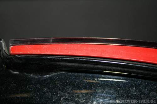

Bitte verbreite hier keine Unwahrheiten. Der innere Teil (der mit dem RFS links) HAT ein entsprechendes Prüfzeichen AR für den RFS und IB für den Rückstrahler.
Lediglich die äusseren Teile der US-Rückleuchten haben KEIN E-Prüfzeichen.
Ich hatte diese Leuchte an meinem Wagen bereits mal verbaut. Die Prüfzeichen sind sehr dünn eingelasert auf der Seite der Leuchte zu finden.
Illegal wird es, wenn keine NSL nachgerüstet wird, oder die als RFS zugelassene Leuchte mittels Diadem-Birne als NSL verwendet wird (ist übrigens weit weg von der Helligkeit der originalen roten NSL!)
Img-1571
