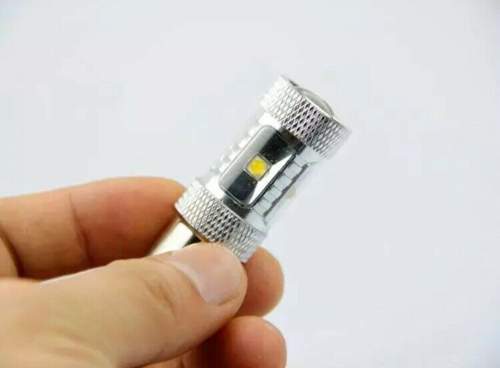

da diese Leuchten im Variant sehr bescheiden leuchten, um beim Rueckwaertsfahren etwas zu sehen, habe ich diese, 30 Watt, bei Ebay bestellt und gleich eingebaut. Sind superhell und wegen Canbus keine Probleme ! Schaut sie euch mal an, denn eure sind bestimmt auch nicht heller !
Ebaynr.: 351626616863

Meinst du diese hier? Ja der Rückfahrscheinwerfer taugt nun gar nichts. Gerade nichts beim Kombi mit getönten Scheiben. Sind deine Erfahrungswerte gut?

Ja, bin bestens damit zufrieden, sind auf jeden Fall heller als die orginalen Birnen, habe allerdings direkt aus Hongkong bestellt mit 20 Tagen Wartezeit und 2 Stk unter 10 Euro !

Bei dem Kauf von Leuchten ist der Zusatz "CanBus" leicht irreführend.. Einfach gesagt: der Begriff meint umgangssprachlich, dass bei den Leuchtmittel ein ausreichend großer Widerstand verbaut ist, damit die Lampenkontrolle nicht meckert. LED's verbrauchen für gewöhnlich weniger Strom. Ohne ausreichend großen Widerstand meckert das STG und schmeißt 'ne Fehlermeldung. Verbaust also Leuchten, die ohnehin nicht überwacht werden, brauchst auch den Zusatz "CanBus" nicht..
Wobei die Lampenüberwachung mit dem Can Bus nun wirklich überhaupt nichts zu tun hat. Die Lampen hängen nämlich nicht am CAN-Bus
Allerdings könnte bei so einem Umbau von 21W auf 30W Birnen, bzw. wie bei mir auf 50W die Sicherung raus hauen bzw. das Steuergerät abschaltet. Ist aber kein Problem,- bei mir klappt´s und ich hatte es vorher hier im MT auch schon gelesen, sonst hätte ich es nicht ausprobiert 50W da rein zu bauen.😁

Meckert da der TÜV rum, oder ist das bei den Birnchen für die Rückfahrscheinwerfer egal?
tagsüber wird der das nicht checken aber es ist illegal, ich mach mir aber nix draus 😁
"Egal" ist bei der Außenbeleuchtung gar nichts.
Ob allerdings ein "helleres" Rückfahrlicht bei der HU, d.h. bei Tageslicht, auffällt, sei dahingestellt.
