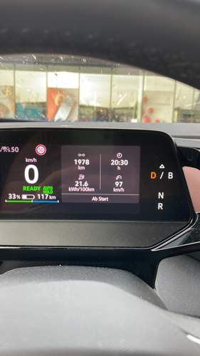

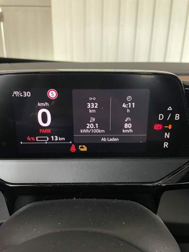

Hi, anbei meine Erfahrung, wir sind dann zu dritt.
Auf 100% geladen Über die A2 und zurück 332Km und 4% Rest angekommen.
2. Kleine Tour nach Mazedonien. 😉)
Auf 19 Zoll Ganzjahresreifen.
