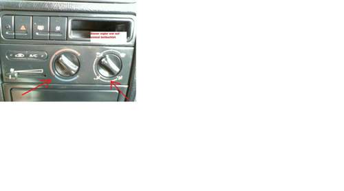

Peugeot 406 97 Bj.
Habe gestern das lämpchen für den zigarettenanzünder ausgewechselt.....hat alles gut funktioniert.
Was mir dann aber am abend aufviel haute mich ja fast aus den socken 😉
In der Mittelkonsole gibt es ja einen runden regeler für die temperatur und einen für die düsenposition.......das unmögliche war das der Regeler für die düsenposition auf einmal beläuchtet war 😰
Warum die verwuderung fragt ihr euch??? Habe nächmil schon so viele leute gefragt ob die zwei regler beläuchtet sind und jeder sagte NEIN. Habe damal sogar hier im forum diese frage gestellt und damals meinte jemand das diese nicht beläuchtet wären.
Ich weiss nicht ob die beläuchtung mit den kabeln beim zigarettenanzünder sprich dort unten wo die handbremse ist zusammenhängen und in meinen fall einen wackelkontakt hat ?.....denn heute leuchtet das lämpchen nicht mehr.
Deswegen wollte ich euch fragen wie man an die lämpchen drankommt. Wie kann man dort die lampen tauschen????????
Ich hänge ein foto dran.

Habe das problem mittlerweile gelöst und im 406er ist wieder alles beläuchtet. War nicht so kompliziert wie ich dachte.
Alle lämpchen ausgewechselt und fertig 😁

Das Lämpchen für den Zigarettenanzünder habe ich folgendermaßen gewechsellt.
1. Den zigarettenanzünder rausnehmen ( Der besteht aus zwei teilen. Das eine ist der zigartettenanzünder selbst und das andere ist das orange plastick teil wo das lämpchen dran ist)
1. diese zwei sachen mal austecken, das lämpchen auswechseln
3. dann das plastick teil wieder rein und danach den zigarettenanzünder (metall) reinschieben.
um den zigarettenanzünder wieder anzustecken muss man die abdeckung unter der handbremse rausnehmen. Somit kommt man von unten an die ganzen kabeln.
Anleitung für die Mittelkonsole......siehe Bild.
Hoffe es hilft euch weiter.

Hallo Leute ich hab ja den neueren 406 / 1998... da habe ich ein anderes PROBLEM....die Birnen hinter der Klimabedinung sind kaputt ein paar...was muss ich als erster ausbauen damit ich dazukomme um die birnen zu wechseln???
unten im bild habe ich mein auto (innen austattung) ich würde es morgen versuchen, deshalb brauche ich dringend einen der mir das erklären kann....(ob ich das radio ausbauen muss uder kann ich es direkt irgenwie das ganze klimabedinteil heraus ziehen oder???
ich bedanke mich im VORRAUS bei allen die mir helfen
ein paar Beiträge weiter oben ist doch die Anleitung. Du hast halt nur nen anderes Klimamodul, die Befestigungen sollten aber die selben sein.
Das Radio kannste ganz einfach rausholen, einfach mit zwei Schraubendrehern in die zwei Löcher rechts und links rein bis es nicht mehr geht, und dann rausziehen.

Das mit der abdeckung ist genauso wie beim älteren modell........nur hast du den "Bordcomputer" anstatt des ablagefaches. Kann man aber genauso rausziehen, alles andere ist der gleiche mist. 😉
Lämpchen sind die gleichen wie für tACHO.....

Es gibt zwei möglichkeiten den Zigarettenanzünder auszubauen...........
NR1: Mit gewalt.....einfach dran ziehen bis er rauskommt 🙄
NR2: unter der handbremse hast du so ein längliches plastik teil, bei manchen ist es die "Münzhaltevorrichtung" bei manchen wie zb. bei mir ist es nur eine abdekung.
Diese mit einem schraubenzieher vorsichtig anheben und rausziehen. Nun kommst du auch von unten an den Zigarettenanzünder was auch notwendig ist da unten auch die zwei stecker befestigt sind (Lämpchen und Zigarettenanzünder). Kleine chinesische schmale Hände vom großen vorteil 😁
