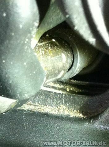

Hier meine Testergebnisse vom Wochenende zu den Heckklappenfunktionen:
1. Ich bin nun auch geneigt zu glauben, dass die Klappe nicht elektrisch, sondern hydraulisch
öffnet. Habe oben am Scharnier links eine Kolbenstange entdeckt (s.Bild 1)
Theoretisch könnte das aber auch das Ende einer Zahnstange sein, die über einen Schneckentrieb
ausgefahren wird.
Elektrisch/elektronisch wird sie aber in jedem Fall angesteuert und ent-/verriegelt.

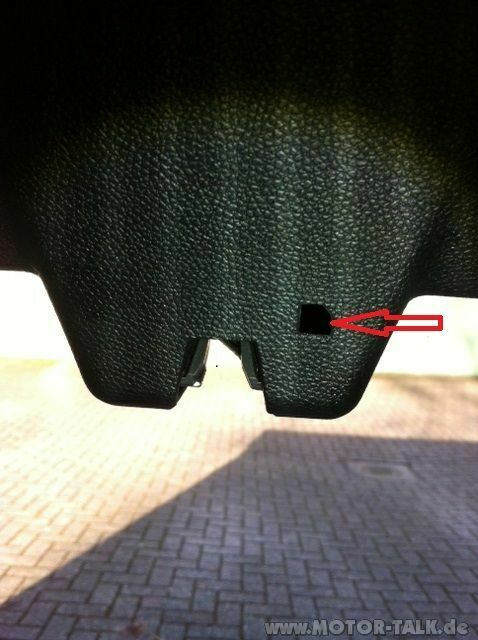

Die Notentriegelungs Öffnung befindet sich unten innen an der Klappe (Bild 2 in teilgeöffneter
HK-Position)
Das Foto habe ich vor meiner Selbsteinkerkerung gemacht, weil die Lichtverhältnisse nachher
nicht passten.
Die Beschreibung aus der BA im Kopf versuchte ich nun den Notschlüssel in die Öffnung zu
stecken und im Uhrzeigersinn zu drehen.
Stecken ging ohne Probleme, da die Öffnung größer als der Schlüsselquerschnitt ist.
Es war allerdings eher ein orientierungsloses "Geporkel" auf der Suche nach einer Führung,
aus der sich dann eine Drehung bewerkstelligen ließe.
Durch Zufall ging dann plötzlich eins der HK-Lichter an und ich wusste, dass entriegelt war.
Die Klappe ließ sich etwas aufdrücken, hing aber noch in der Vorrast des Schlosses.
Nach nochmaligem Stochern in der viel zu großen Öffnung 😠 und gleichzeitigem Druck
von innen gegen die Klappe sprang die HK dann endlich auch aus der Vorrast.
Es erfolgte auch keine automatische Öffnungsaktivität. Ich konnte die Klappe manuell aufschwenken.
Ich habe den Notentriegelungsvorgang 2 mal wiederholt. Es war immer nur mit Gefummel und Glück
möglich, die Entriegelung zu bewerkstelligen. Und es war m.E. keine Drehung des Schlüssels,
sondern eine axiale Bewegung des Schlüssels bzw. ein bestimmter Druckpunkt, der die Entriegelung
herbeiführte.

Merci für den Selbstversuch !
Das war ja auch mein "Problem", von simplem Schloß, Schlüssel reinstecken und öffnen kann man ja nicht sprechen. Also keine sehr gelungene (Not)lösung, aber es funktioniert.
Ich hoffe, du hasts hexenschussfrei überstanden 😉
chess,
ich hoffe das braucht nie einer, aber wenn du dein Auto nach einer Panne ausräumen mußt, ists schon sinnig je nach "Gepäck" die Heckklappe öffnen zu können !
Gruß, staffy
Genau da liegt der Hase im Pfeffer. Um an die Notöffnung zu gelangen, muss schon fast alles raus 🙂 Was über den Rücksitz rauskommt, ist kein Problem. Die sperrigen Sachen, die nur übers Heck raus können, müssen so geschoben werden, dass Mensch zum Schloss kommt - dass am Ende des gefühlt meterlangen Kofferraums schön in der Mitte sitzt. Da fühlt man sich dann wie Sokoban Live. 😁
Nach D.D.s versuchen funktioniert die Klappe also so, wie sie sollte.
Die Frage, die sich anschließt, ist: Wie ist die Arretierung / Sperre gelöst? Wie haltbar ist das bei gelegentlichem manuellen "Knack"? Ich meine mal gelesen zu haben, dass die Arretierung alleine z. B. nicht für Fahren mit geöffneter Klappe geeignet ist.
