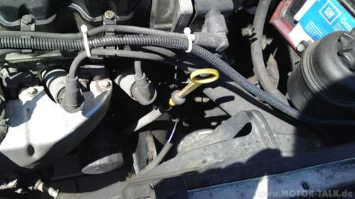

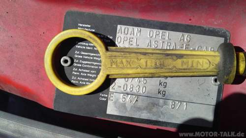

So Leutz....hier die versprochenen Bilder 😁

Aaaaaaaaaaaah, LOL 😁 😁
Ich schmeiss mich grad weg 😁 😁
Du hast doch jetzt hoffentlich nicht wirklich bis obenhin aufgefüllt oder willst du uns verschaukeln??
Das am Griff ist eine schematische Zeichnung davon wie du den Ölfüllstand den du GANZ UNTEN an dem roten Plastikteil misst zu deuten hast!
Nämlich wie überall sonst auch.
Untere Kerbe = Minimum, obere Kerbe = Maximum und der Bereich dazwischen entspricht etwa einem Liter Füllmenge.
Ich weiß^^ Ich habe den jetzt genau zwischen Min und Max....kann man auf dem Foto schlecht sehen, weil ich den vorher abgeputzt habe.
Wollte nur mal zeigen das die Worte "Min" und "Max" OBEN am Griff stehen...wollte mir ja vorher keiner glauben 😛

wie auf deinen fotos die untere kerbe ist minimum und die obere kerbe ist maximum. und ist ein liter öl wobei ganz auf maximum füllen auch nicht ratsam ist das könnte er auch fressen. am besten ölkontrolle vor fahrtantritt oder wenn er über nacht gestanden hat
