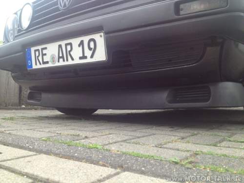

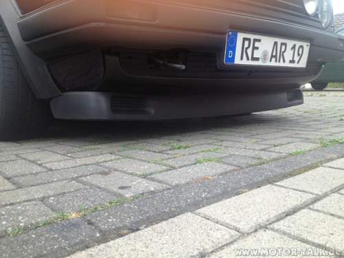

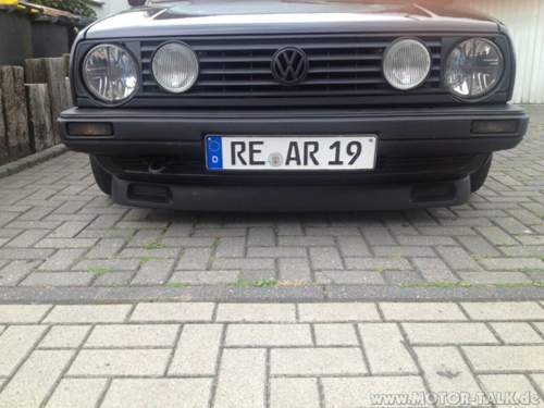

hier die versprochenen Bilder. ist noch eine humane Höhe, kratze trotzdem an vielen Ecken und Kanten.
aber besser als das Serienfahrwerk allemal, da bekommt man ja Höhenangst...
ist übrigens ein Weitec Fahrwerk (Hicon GT, 700€). Kein H&R oder KW, aber in dem Preissegment schon ein sehr feines wie ich finde.
Lg
Achso...der kaputte Seitenschweller...ich weiss 🙄
