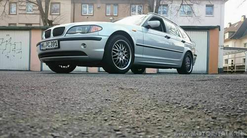

Nabend Leute,
ich bin seit einer guten Woche stolzer Besitzer eines E46 Touring mit dem 2 Liter Diesel. Verkauft wurde mir der Wagen mit einer angeblichen Kilometerleistung von 150.000, mein Bmw Händler des Vertrauens versicherte mir durchs Auslesen beider Schlüssel allerdings einen Kilometerstand von 273000. Man merkt es dem Wagen NULL an, weder vom Motor, noch vom optischen. Dass soll allerdings nicht das Thema hier sein, rechtliche Schritte wurden eingeleitet, und ein abgeben des Wagens kommt für mich vorerst nicht in Frage. Alleine schon es beruflichen Gründen kann ich es mir nicht leisten auf Den wagen zu verzichten.
Nun aber zum eigentlichen Thema:
Da der kleine ja nun doch 120.000 Kilometer MEHR drauf hat als ursprünglich geplant, stellt sich mir die Frage wie man mit dem Motor vorgeht, warm und kalt fahren steht außer Frage, aber was ist für den Motor mit der Laufleistung besonders schädlich? Sollte man Vollgasfahrten strickt vermeiden oder ist es kein Thema? Gibt es weitere Möglichkeiten dem Motor etwas gutes zu tun, es gibt ja diese besondereb Zusätze für Dieselmotoren.
Mich würde es einfach mal interessieren, da dass Kind zwar nun in den Brunnen gefallen ist, aber es möglichst nicht ertrinken soll.
Für eventuelle Schreibfehler entschuldige ich mich, mit einem Smartphone ist es garnicht so einfach einen längeren Text zu schreiben.
