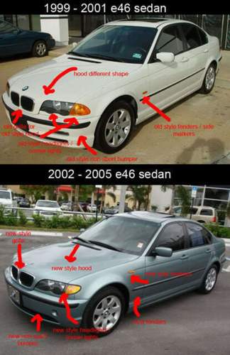

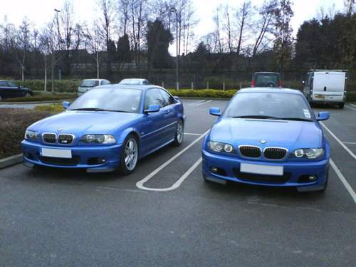

Danke dafür, super! Aber welches Baujahr ist mit Facelift gemeint? Das Coupé Facelift von 2003? Oder das davor? Denn mein 330ci ist von 6/2002. Würde das funktionieren?
Viele Grüße
Daniel
Ich denke du hast den Facelift... Aber das kannst du durch Googeln feststellen... Auf den ersten Blick zb beim VfL gehen die Blinker vorne mit der spitzen Ecke nach unten, und beim Fl nach oben... Desweiteren sind die Blinker im Kotflügel beim VfL weiter unten als wie beim Fl... Generell sind die Scheinwerfer und die Nieren komplett unterschiedlich...
https://de.m.wikipedia.org/wiki/BMW_E46
"Im März 2003 wurden Coupé und Cabriolet überarbeitet, ließen sich dennoch optisch leicht von der Limousine unterscheiden."
